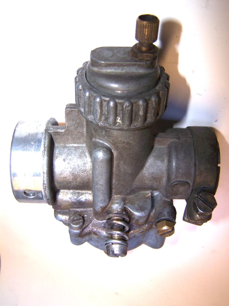

habe gestern den Pallas gegen den neuen Club Vergaser getauscht.
Beim Einstellen fiel mir auf, dass an der Stellschraube, Einstellung Standgas, keine Kontermutter verbaut ist.
Habe ich die Drehzahl auf normal eingestellt, vibriert sich die Schraube bein Gas geben raus.
Kenne das von den Vergasern an meinen anderen Oldies anders.
Hat jemand den Vergaser auch eingebaut?
Sollte das normal sein oder fehlt die Kontermutter bei meinem einfach.

Servus Guido,
an Deiner Stellschraube fehlt eine Spiralfeder (103 A-2 Nr. 21.1853)
Habe einen identischen Vergaser hier: Die Explosionszeichnungen in der Preisliste sind in solchen Fällen auch
immer sehr hilfreich
Falls Du einen alten Vergaser 1/20/46, 1/20/51 oder 1/20/55 noch rumliegen
hast, hier sind von dieser Feder immer 2 Stück d`ran
Länge: ca.15 mm, Da ca. 11 mm, Drahtdicke 1,7 mm
