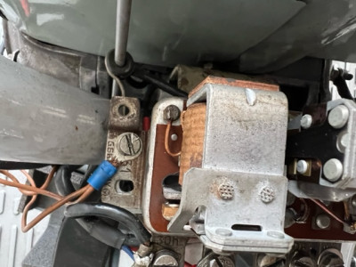

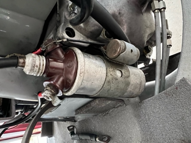

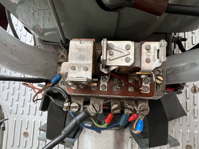

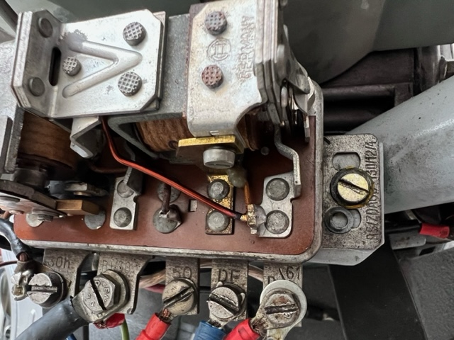

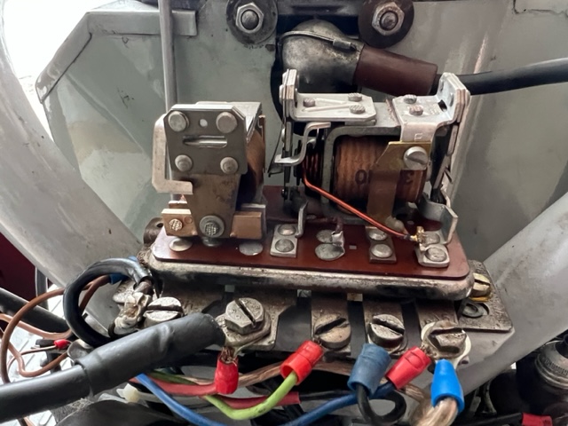

Hier mal die Bilder vom Roller.

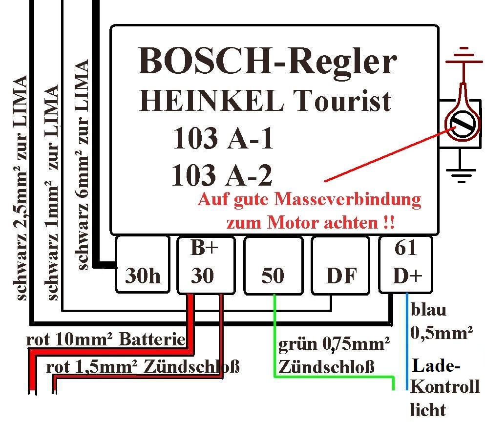

Wo ist denn das dritte schwarze Maschinenkabel, das von der LIMA kommt, am Regler angeschlossen ?
Das dünnste schwarze Kabel gehört auf DF !

Hast du nen Bild wie es aussehen soll…
