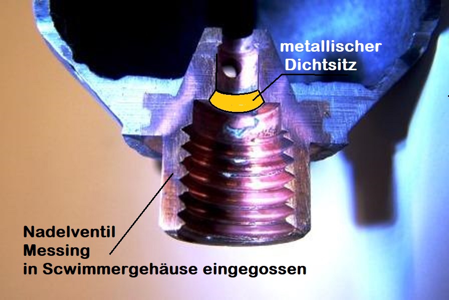

Also zurueck zum Problem: wenn ich den Vergaser leicht kippe bleibt er dicht, sonst rinnt er aus... das muesste dann doch an Schwimmernadel und dem Sitz liegen, oder? Ich hab mal versucht den Sitz ein paar Minuten mit Zahnpaste einzuschleifen (das hab ich aus dem Puch Forum
