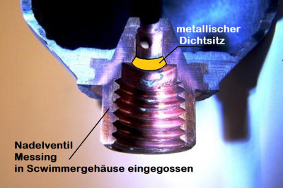

Meine letzte Idee zu Deinem tropfenden Vergaser ist, dass evtl eine Schwimmerkammer mit falschem Nadelventil montiert ist :?
Die Originalteile sehen aus, wie auf dem folgenden Foto:
Und interessehalber noch ein Schnitt des Nadelventils:
Interessant wäre aber auch, wo sich das überlaufende Benzin bemerkbar macht.
(Z.B. am Schwenkanschluss oder am Lufi-Anschluss)
Ich hatte mal einen tropfenden Schwenkanschluss, an dem ich nach langem Suchen festgestellt hatte, dass sich das
gesamte Nadelventil in der Schwimmerkammer gelockert hat :( Da dieses Messing-Ventil mit der Schwimmerkammer
vergossen ist, sehe ich keine grosse Chance, das jemals wieder dicht und fest zu bekommen :cry:

Wenn das Nadelventil in der Schwimmerkammer locker ist, dann tropft es unten am Schwenkanschluss und
ist nicht die Ursache, dass Benzin aus der höher liegenden Leerlaufgemisch-Regulierschraube oder am Luftfilteranschluss
austritt ! Was dann ein Zeichen dafür ist, dass der Benzinpegel in der Schwimmerkammer zu hoch ist und über die
o.g. Bereiche überläuft !
Ist das der Fall, kann der Vergaser nicht richtig arbeiten, da hilft die ganze Sucherei und Probiererei gar nichts :x
Erst wenn die Benzinzufuhr ordentlich geregelt wird (Schwimmer und Nadelventil, Benzinpegel max. Oberkante Schwimmer),
geht man die nächsten Schritte !

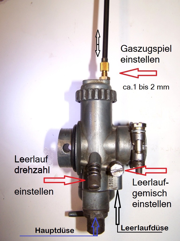

Das wären beim BING 1/20/46, bzw51 oder 55
- Richtige und saubere Bedüsung LD 30 / HD 85
- Richtige Düsennadel 20 x 1,65, Federclip in 3.Kerbe von oben (Grundeinstellung)
- Richtiger Gasschieber mit trapezförmigen Ausschnitt
- Das Ventilplättchen in der Beschleunigerpumpe schliesst nie luftdicht, manche bohren in das Plättchen sogar
ein kleines Loch, um das Pumpvolumen etwas zu vermindern.
Oft wird auch die schmale Fiber-Dichtung zwischen Pumpe und Mischkammereinsatz vergessen :shock:
- Grundeinstellung der Gemischschraube, damit der kalte Motor nach dem Zerlegen des Vergasers wieder anspringt,
ist nach dem kompletten Eindrehen wieder ca. 1 1/2 Umdrehungen heraus.
Achtung ! In den BING 1/20/55 gehört die längere Gemischschraube !
