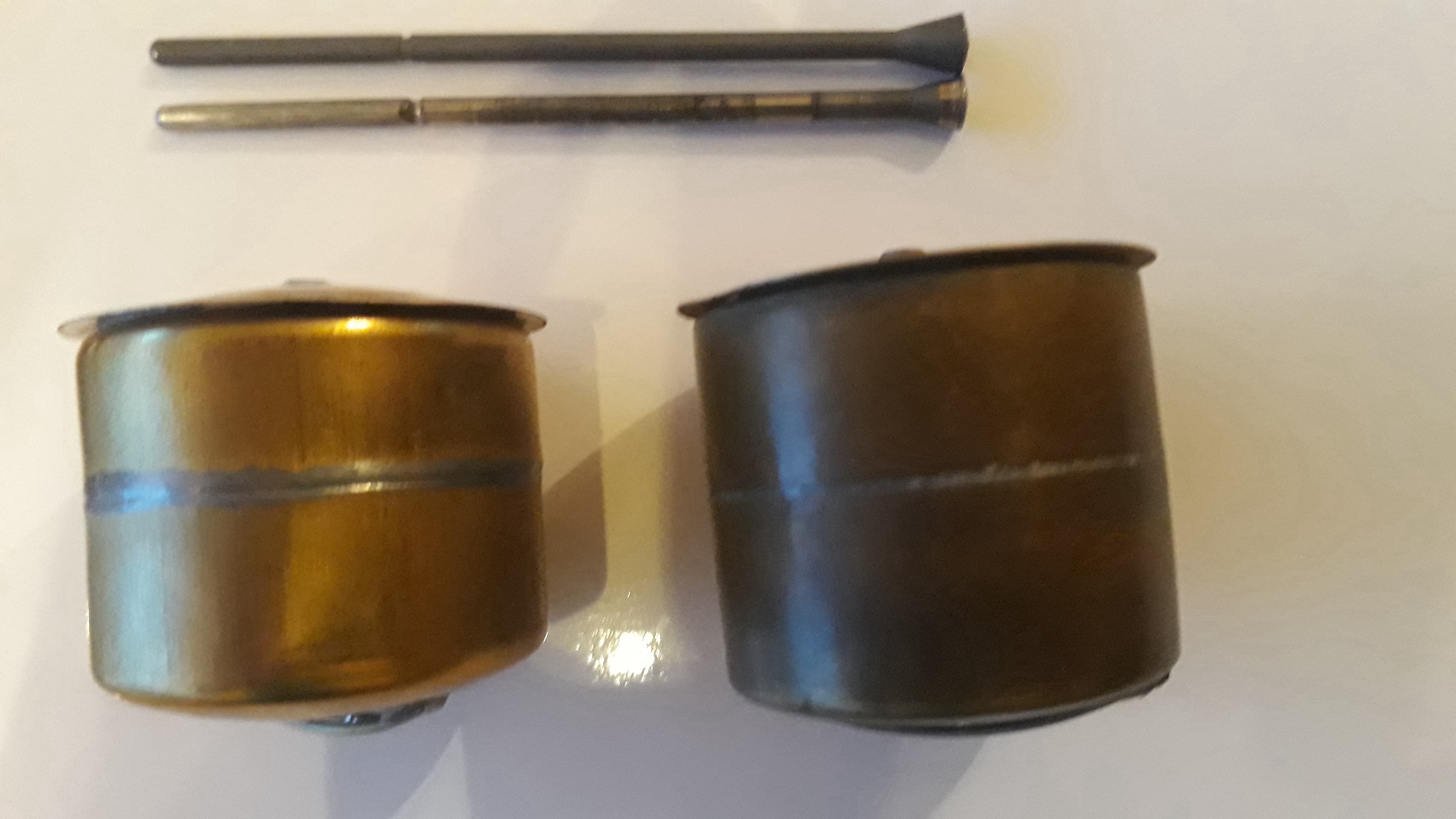

Hallo Kollegen,
ich hab mir jetzt einen neuen Schwimmer und eine neue Schwimmernadel bestellt, aber die sehen leider ein wenig anders aus als meine alten...
Die neuen Teile sind links bzw. oben am Bild, die alten Teile rechts bzw. unten.
Bei der Nadel ist der Konus ein anderer und der neue Schwimmer ist weniger hoch und mehr gekruemmt, hat daher wohl weniger Volumen.
Was mach ich denn jetzt? Der Herr Kurz vom Shop hat gemeint es koennte sein dass der Vergaser von einer Kabine ist und nicht original vom Touristen? Ich glaub es steht 1/20/51 am Vergaser.
LG, Chris
LG, Chris
Re: Bing Schwimmer undicht
Jetzt hab ich auch noch ein paar Testreihen in der Badewanne gemacht: der Vergaser ist sensibel aufs Kippen. Wenn ich nach rechts und vorne kippe hält er dicht, wenn ich nach links und hinten kippe leckt er....

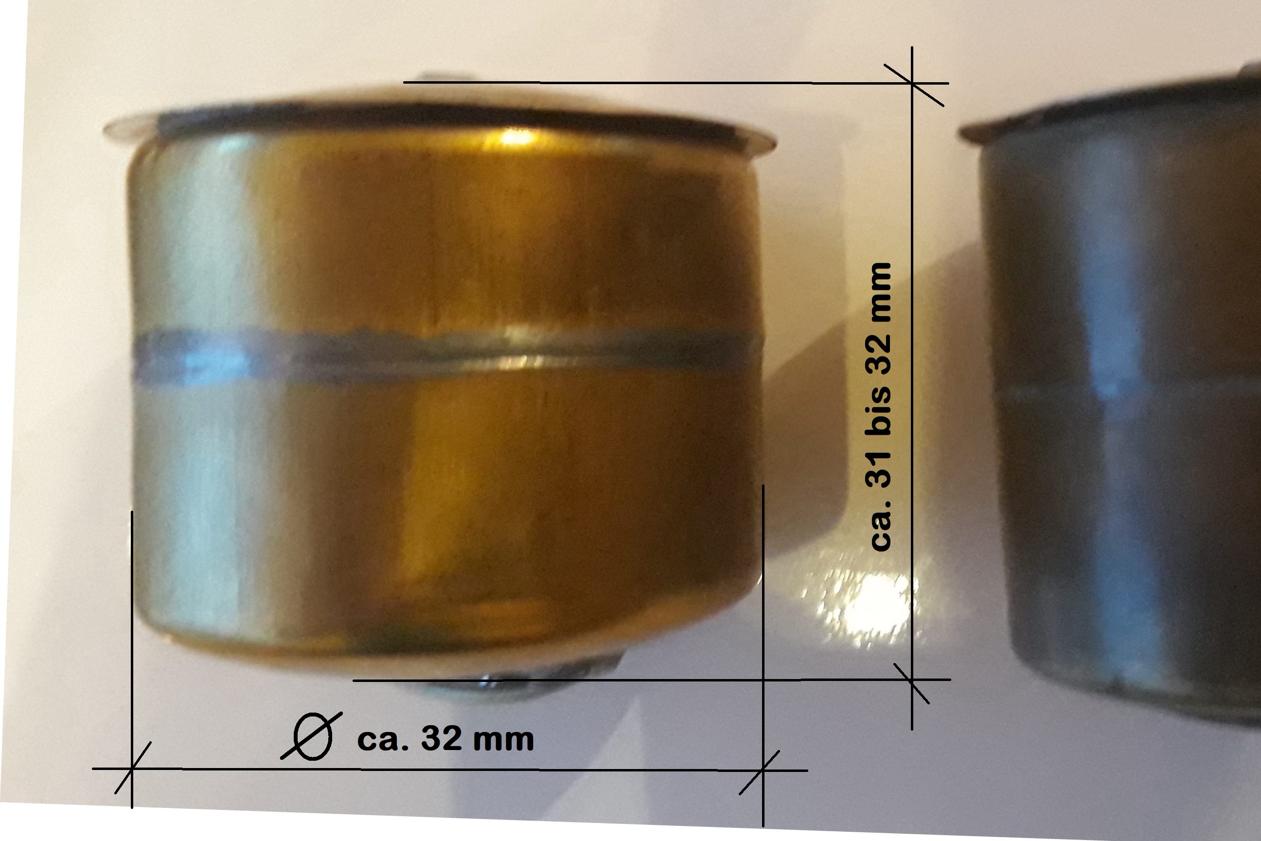

Servus Chris,
habe mal ein paar alte Schwimmer und einen nagelneuen vom Club gemessen: Man darf bei den alten Fahrzeugen nicht immer danach gehen, was eingebaut war
Es gab und gibt immer noch grosse "Improvisations-Talente"
Die neue Nadel passt schon
Und diese metallisch dichtende Nadel kann nur dicht sein, wenn sie lotrecht zur Schwimmerkammer steht !!!
Dafür befindet sich im Deckel eine Führung die auch eine kleine seitliche Bohrung besitzt, die zur Be- und
Entlüftung dient
Um den Gemischhaushalt des Vergasers nicht negativ zu beeinflussen, muss auch der Vergase immer senkrecht
montiert sein !!!
Entlüftung dient
montiert sein !!!
