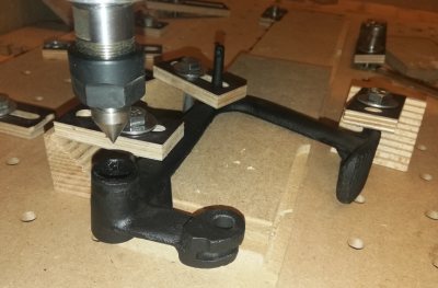

Am Wochenende habe ich endlich Zeit und Ruhe gefunden.
Die Bohrung war zum Glück einfach zur Oberfläche ausgerichtet.
Also das ganze im CAD schnell programmiert und auf die kleine CNC übertragen.
Mit einem 8mm Fräser per Helix auf 13.85mm ausgefräst.
Dann noch mit der Reibahle auf 13.95 aufgerieben, auf 100° erhitzt und die Buchsen (14.04mm) eingedrückt.

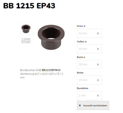

Diese Buchsen habe ich verwendet: https://caspar-gleitlager.de/produkte/g ... r=CA-64617
Alternativ kann man auch eine aus Sinterbronze verwenden.
Das soll eine möglichst einfache Reparatur sein, mit Komponenten die man leicht bekommt.
Ausrichtung ermittelt, das war meine Aufspannfläche:

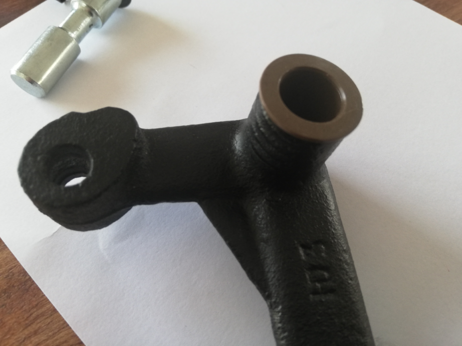

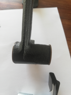

Fertige Buchse:
