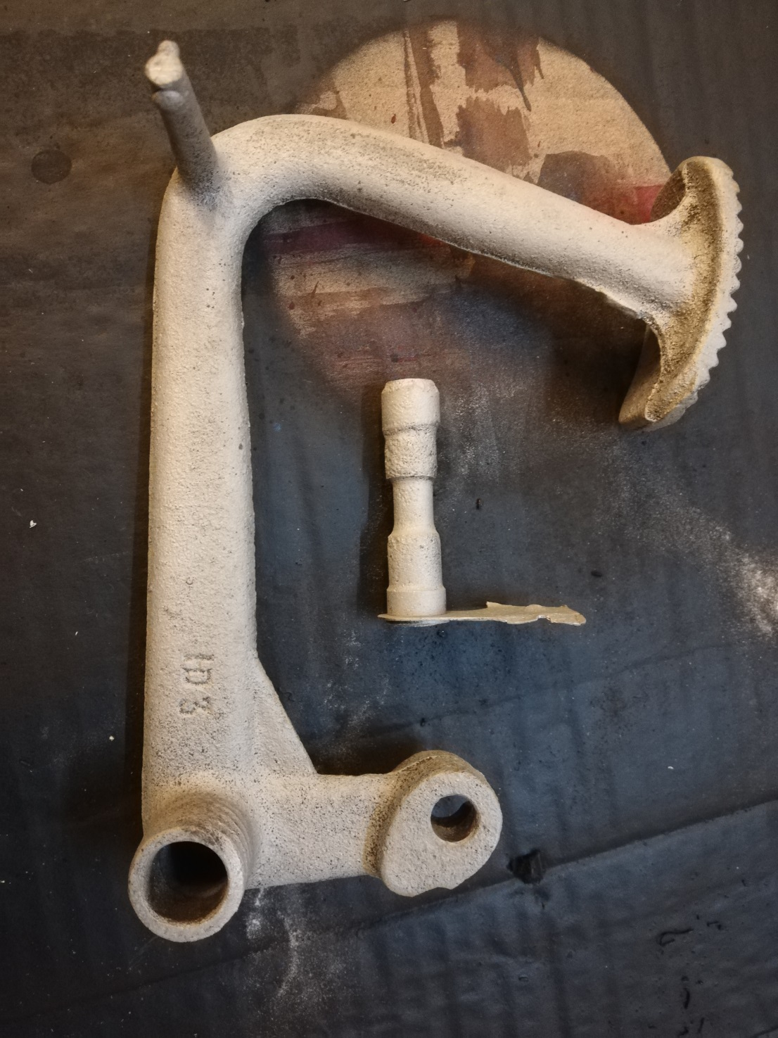

Ich habe einen alten Heinkel Tourist 103 A2 gefunden und angefangen in wieder fahrbereit zu machen.
Er stand 30 Jahre und der Zustand ist bescheiden.
Hier erst mal eine Frage zum Fußbremspedal.
Der Stift ist deutlich eingelaufen - kein Problem kann man tauschen.
Wie viel Spiel hat der Stift normalerweise in der Bohrung?
Danke, Guido

Ich lasse bei solchen Sachen immer nur so viel Spiel, dass es nur ganz wenig wackelt
aber noch genug Fett dazwischen passt :wink:

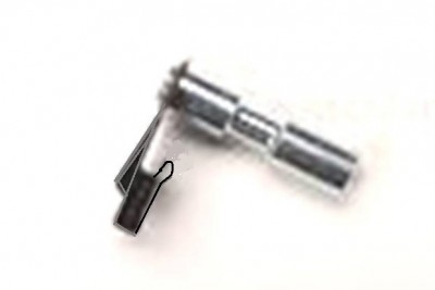

Wenn diese Lagerbolzen für das Bremspedal schon älter sind, sind oft die Federbleche vom
Rost schon so dünn und angegriffen, dass kein sicherer Halt am Pedalbock mehr gewährleistet ist !
Bricht das Federblech während der Fahrt entgültig und der kürzlich frisch eingefettete Lagerbolzen
verabschiedet sich langsam zu Seite, kann es brenzlig werden :shock:
Nachtrag
Ich glaube an Deinem Lagerbolzen ist ein Teil schon abgebrochen / abgerostet :?
So soll das Federblech aussehen:

Danke, ich werde es noch mal beim Einbau begutachten.
So viel Material ist auch nicht vorhanden um eine Buchse einzusetzen.
Das kann sich aber noch ein paar Wochen ziehen, bis ich den Rahmen wieder zusammen bauen kann ...
Danke, Guido

ich empfehle Dir ein Spiel von 0,05 mm bis 0,07 mm zwischen Hebel und Bolzen.
Wunder mich aber sehr, dass da ab Werk keine Buchse eingesetzt ist, das war damals eigentlich auch schon Standard und kein Luxus.

für eine Buchse ist zu wenig "Fleisch" vorhanden und die nachgefertigten
Lagerbolzen haben ja das Originalmaß von 12mm :(
Ich würde die Bohrung am Bremspedal so weit aufreiben, dass sie einigermaßen rund wird
(13 mm dürfte reichen) und einen Bolzen aus etwas festerem, zähem Stahl drehen (lassen).
Wenn das beidseitig mit einer Sicherung versehen (Innengewinde mit größeren Scheiben und Schrauben)
und ordentlich gemacht ist, kann da niemand etwas dagegen sagen.
Wichtig ist aber ein Spiel von 0,05 bis 0,07 einzuhalten :roll:

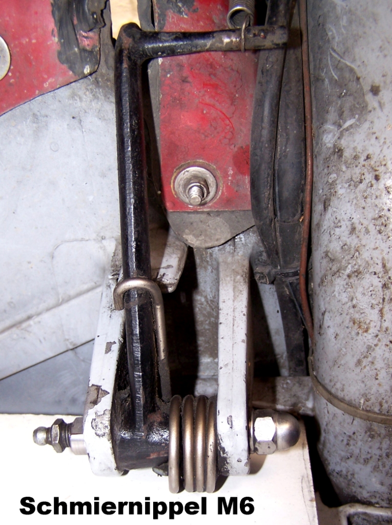

Noch einen Tip zur Schmierung:
Die Wartung über einen Schmiernippel garantiert den geringsten Verschleiß :wink:

Das Bremspedal ist aus Maschinenguss.
Eine Stahlbuchse hätte hier auch nicht viel gebracht, wäre nur schneller festgerostet :(
Eine Abschmierhilfe in Form eines Schmiernippels wäre optimal gewesen

Ich habe mal nachgemessen: 12.8mm
Etwas viel Spiel :-)
Ich glaube ich probier mal solche Buchsen einzusetzen: Buchse EP22 Bohrung 12mm Außendurchmesser 14mm Länge 12mm Farbe weiss
https://www.maedler.de/Article/62721212
Ist eine Standard Abmessung, dann kann ich viele Materialen probieren.
Die 5 Zehntel weniger Material stören auch nicht mehr :-)

Die Möglichkeit zur besseren Wartung dieser Schmierstelle einen Schmiernippel
einzusetzen besteht dann auch weiterhin und wäre das Optimum :wink:
