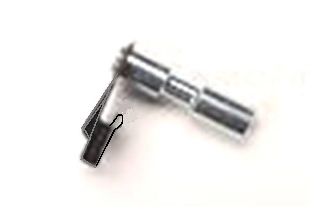

Wenn diese Lagerbolzen für das Bremspedal schon älter sind, sind oft die Federbleche vom
Rost schon so dünn und angegriffen, dass kein sicherer Halt am Pedalbock mehr gewährleistet ist !
Bricht das Federblech während der Fahrt entgültig und der kürzlich frisch eingefettete Lagerbolzen
verabschiedet sich langsam zu Seite, kann es brenzlig werden
Nachtrag
Ich glaube an Deinem Lagerbolzen ist ein Teil schon abgebrochen / abgerostet
So soll das Federblech aussehen:
