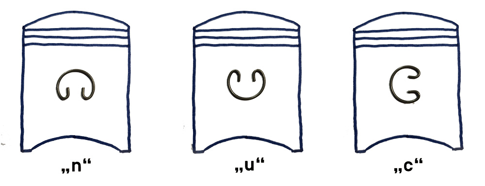

Liebe Heinkel-Gemeinde,
es ist schon etwas her, da wurde hier im Forum in einem anderen Diskussionsfaden unter anderem der Frage nachgegangen, wie die Kolbenclips oder Federringe am oberen Pleuellager einzubauen sind (dieser Faden ist hier zu finden: viewtopic.php?f=1&t=3099&start=40 ). Die Antwort auf die Frage lautet: Sie sind in „n“- oder auch in „u“-Stellung einzubauen, jedoch nicht in „c“-Stellung. Siehe Bild 1. Aus rein qualitativen Überlegungen lässt sich schnell verstehen, dass das auch einen Sinn ergibt. Die Kräfte, die durch die Kolbenbeschleunigung auf den Federring wirken, sind parallel zur Kolbenbewegung und können so am Federring am besten angreifen und diesen verformen, wenn er in „c“-Stellung eingebaut wird. Oder anders gesagt: In dieser Anordnung wirken die Beschleunigungskräfte parallel zu der Kraft, die man mit einer Zange ausübt, um den Ring zusammenzudrücken.
Also eigentlich ist der ganzen Diskussion nichts mehr hinzuzufügen. Federringe sind in „n“- oder „u“-Stellung einzubauen. Punkt. Aber ich habe „eigentlich“ geschrieben. Und das meine ich auch so. Denn: Was machen all die, die nicht wissen, in welcher Stellung die Federringe in ihren Motoren stehen? Manche von uns haben ihren Motor womöglich nie selbst geöffnet. Manche haben vielleicht nicht bewusst auf die Stellung der Ringe beim Zusammenbau geachtet, auch wenn sie sich penibel an die Montageanleitung gehalten haben. Denn da steht nur:
Von einer Vorzugsrichtung steht da nichts. Natürlich ist es möglich, dass die Sache mit der Stellung der Federringe jedem Motoreninstandsetzer – ob nun Profi oder Amateur – auf der Welt bekannt ist. Dass es also eine absolute Binsenweisheit ist. Aber irgendwie glaube ich nicht, dass das so ist.
Aber zunächst kommt hier mein persönlicher Grund, warum ich über dieses Thema überhaupt nachgedacht habe: Ich habe zwei Heinkel im Fuhrpark. Bei einem weiß ich, dass die Federringe in „n“-Stellung eingebaut sind, das habe ich so bei der letzten Motorrevision gemacht. Allerdings mal ganz ehrlich: Ich fand es einfach so am Schönsten – über die Kräfte habe ich zum Zeitpunkt der Montage nicht nachgedacht. Glück ist also möglich. Aber beim zweiten Motor weiß ich das nicht, ich habe ihn nicht revidiert und seine Geschichte ist mir nicht im Detail bekannt. Ich weiß nicht, wie die Ringe stehen. Nachdem ich nun den oben genannten Diskussionsfaden gelesen habe und mir auch klar wurde, dass es handfeste physikalische Gründe gibt, die „c“-Stellung zu meiden, habe ich mir Gedanken gemacht, was ich nun tun solle. Soll ich den Motor öffnen und nachschauen? Oder ihn zulassen und hoffen, dass alles gut geht? Fahre ich dann womöglich mit einer tickenden Zeitbombe umher? Um zunächst das Öffnen und Nachschauen zu umgehen, habe ich versucht der Sache theoretisch, also rechnerisch, zu Leibe zu rücken. Und nachdem ich damit fertig war, dachte ich mir: Das könnte ja auch andere Heinkel-Fahrerinnen und Heinkel-Fahrer interessieren, daher schreibe ich heute diesen Post. Die umfassenden Rechnungen und grundlegenden Überlegungen zu diesem Problem findet Ihr im Anhang. Hier will ich nur den Ansatz und die Ergebnisse skizzieren.

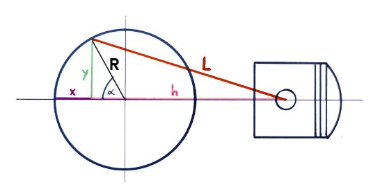

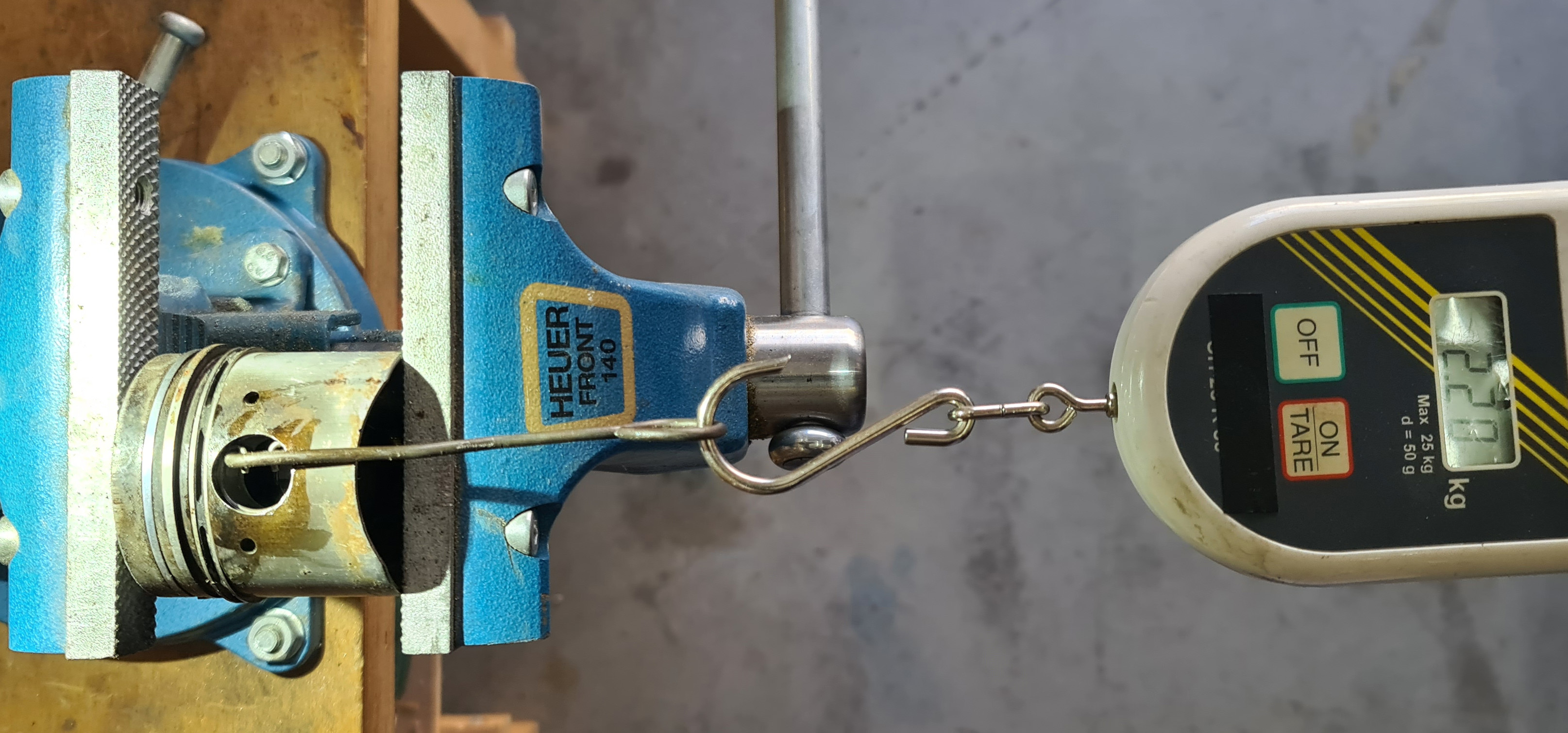

Die Idee ist folgende: Zunächst wird mit einer geeigneten – nun, nennen wir sie großspurig – „Messvorrichtung“, die Kraft bestimmt, die nötig ist, den vorgespannten Federring im Kolben zu verformen. Siehe dazu Bild 2. Wir werden dann im weiteren Verlauf der Überlegungen sehen, dass nicht die gemessene Kraft die interessante Größe ist, sondern das Drehmoment um den Punkt D, welches durch diese Kraft entsteht. Siehe Bild 3. Details dazu auch im Anhang.
Dann folgt der zweite Teil der Überlegung: Aus der Motorgeometrie und der maximalen Drehzahl wird die Kolbenbeschleunigung berechnet. Mit dieser Beschleunigung und mit den physischen Daten des Federrings (Masse, Größe und Geometrie), lässt sich dann die Kraft oder eben genauer das Drehmoment um den Punkt D im Betrieb des Motors berechnen. Dann werden die beiden Werte (aus statischer Messung und aus der Berechnung über die Kolbenbeschleunigung) verglichen und Rückschlüsse gezogen.
Da das Ganze hier kein Krimi werden soll, will ich Euch gar nicht lange auf die Folter spannen.

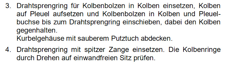

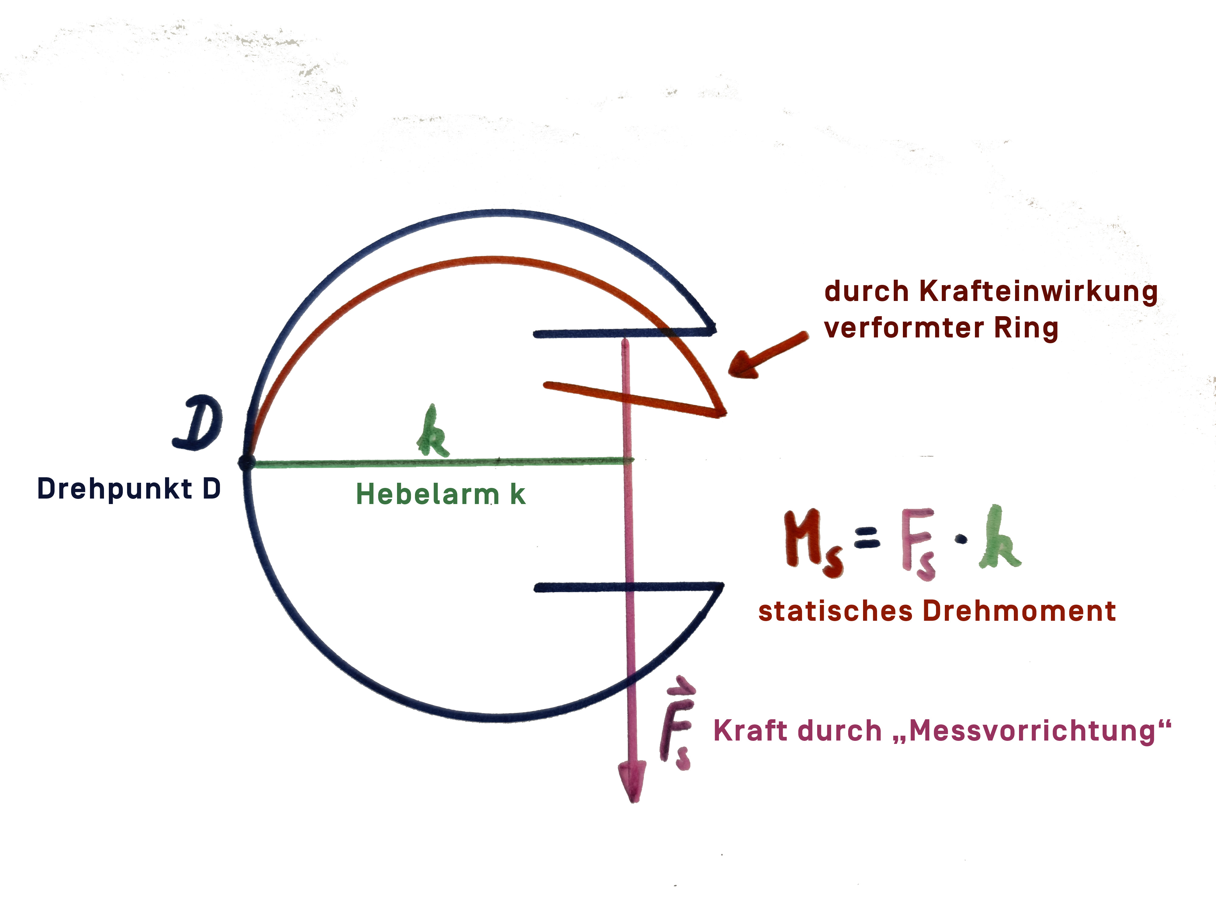

In Bild 3 seht Ihr den Federring. Die wichtige Größe, die den Ring verformt, ist das Drehmoment um den Punkt D. Das sieht man auch an der Verformung des Ringes.
Statisch mit der Messvorrichtung ergibt sich hier ein Drehmoment um den Punkt D von M_s = F_s * k = 21,6 N * 0,013 m = 0,28 Nm.
Die maximale Kolbenbeschleunigung bei 6000 U/min ergibt sich a_max = 15799 m/s^2. Mit der Geometrie des Ringes und seiner Masse ergibt sich dann rechnerisch ein Drehmoment um den Punkt D von M_d = 0,062 Nm.
Vergleich der beiden Werte: Das Drehmoment M_d durch die Kolbenbeschleunigung ist also weniger als 1/4 so groß, wie das statisch bestimmte Drehmoment M_s.
Was heißt das nun? Das heißt, dass die Kolbenbeschleunigung den Federringen in unseren Heinkel-Maschinen an sich nichts anhaben kann, egal wie sie eingebaut sind. Der Ring – so er in „c“-Stellung eingebaut ist – verliert zwar ein wenig an Vorspannung, aber verformt wird es nicht. Er bewegt sich nicht, bleibt fest in seinem Sitz.
Und was sind nun die Konsequenzen? Für mich bedeutet das, dass ich meinen Motor zulasse und bis zur nächsten großen Revision mit den Federringen in unbekannter Stellung fahren werde – und das mit einem guten Gefühl.

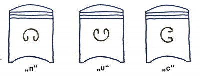

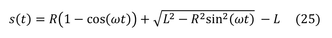

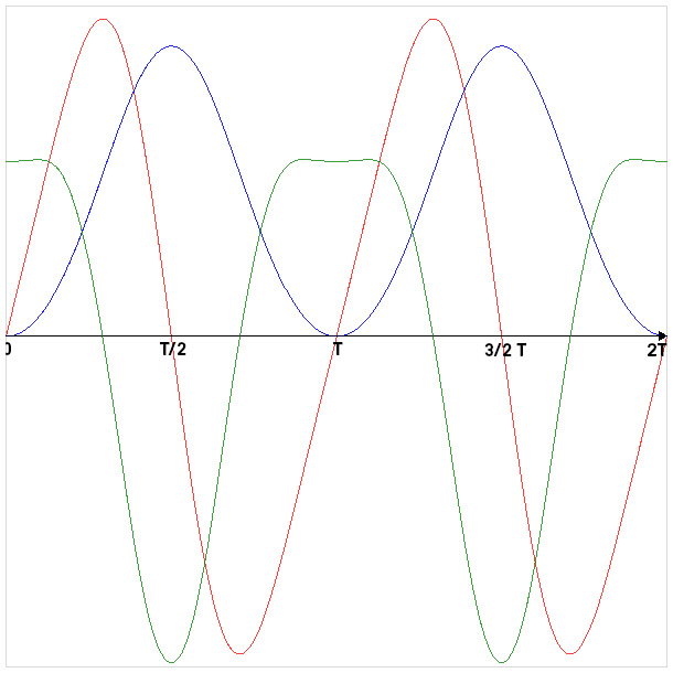

Schaut man sich die Funktion s(t) an:
Sieht man, da ist der Cosinus-Term, der sorgt für eine harmonische, also symmetrische Schwingung, aber der Wurzelterm macht diese harmonische Schwingung kaputt.
Im Diagramm wird das sichtbar:
Es lässt sich erkennen, dass die „Nasen“ der blauen Kurve [s(t)] nicht gleich sind. Die am oberen Totpunkt (bei T/2 oder auch 3/2 T) ist schlanker, die am unteren Totpunkt (bei 0 und T und 2T) ist breiter.
Diese Asymmetrie zieht sich nun durch die ganzen Kurven. Auch v(t) ist nicht symmetrisch, die eine Flanke ist steiler als die andere.

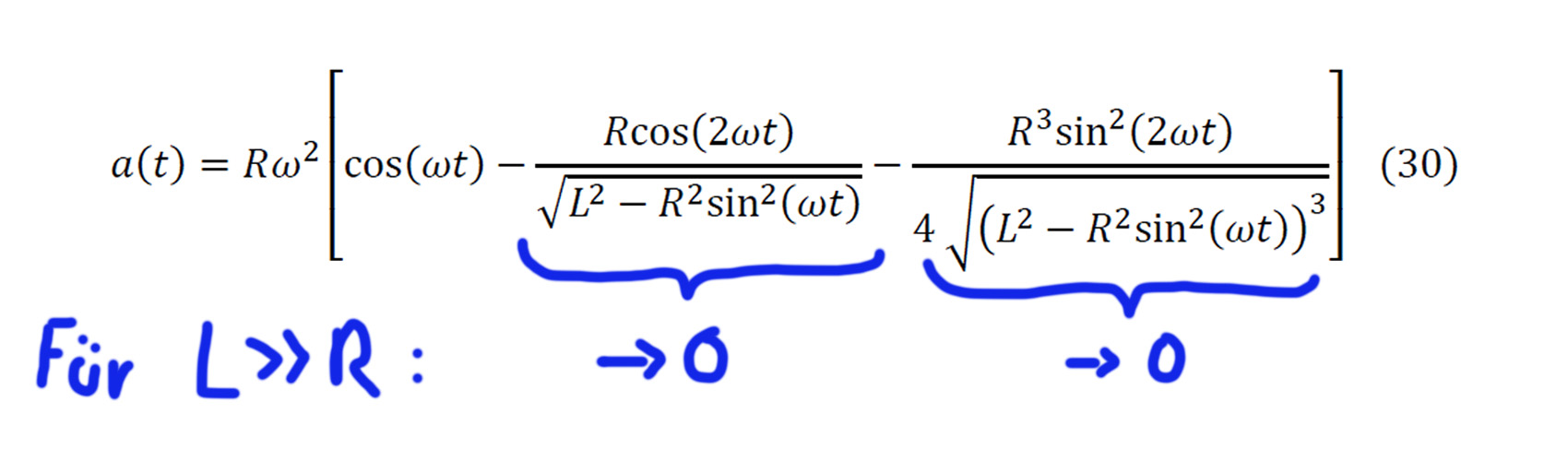

Und bei a(t) ist es dann ganz klar ersichtlich. Oberer Totpunkt eine schlanke Nase, untere Totpunkt ein breiter Sattel mit zwei Nebenmaxima.

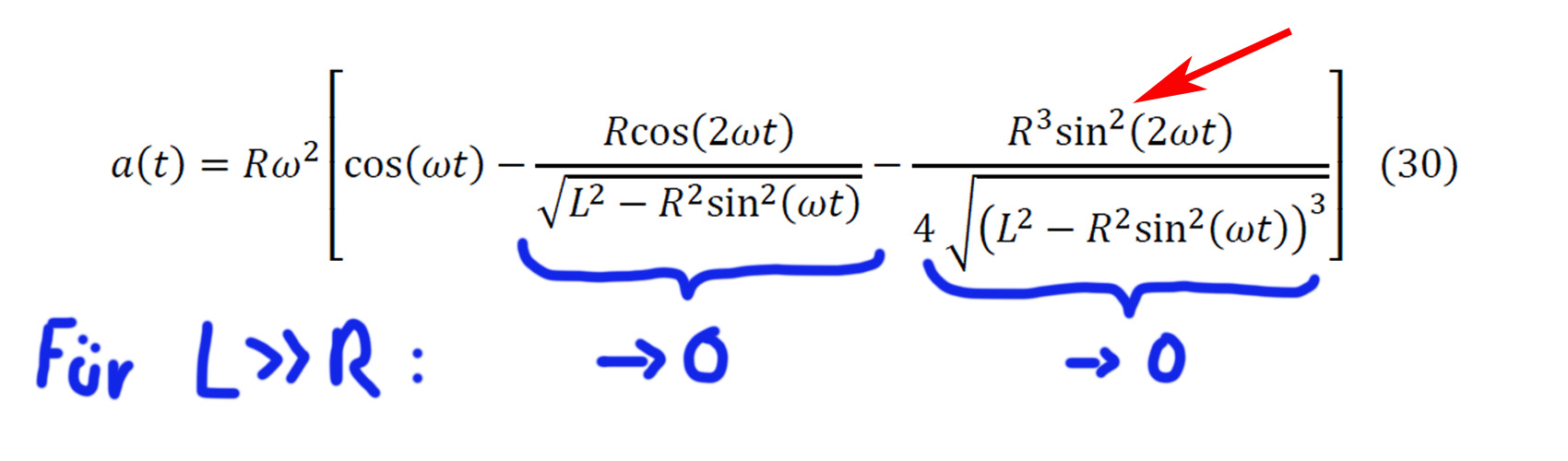

Schaut man auf die Funktion a(t):
lässt sich folgendes erkennen: Wird die Pleuellänge L sehr viel größer als der Hub 2R, dann wird die Funktion immer symmetrischer, weil die beiden Wurzelterme gegen Null gehen. Bei einem unendlich langen Pleuel und einem endlich großen Hub würde der Kolben eine harmonische Schwingung ausführen, aber das ist bautechnisch etwas schwierig und ich weiß auch nicht, ob man das überhaupt will.

ich weiß nicht ganz genau, ob ich Dich richtig verstanden habe, was die Funktionen anbelangt, aber ich habe mir daraufhin noch mal alles angeguckt und siehe da: Da ist ein Quadrat verlorengegangen. Ich habe die Funktion a(t) nun korrigiert, auch im PDF-Anhang. Da habe ich gestern Abend beim Abschreiben meiner handschriftlichen Rechnungen nicht aufgepasst und die Kurven dann nicht mehr geprüft.
Die Funktion a(t) lautet so. Der Pfeil zeigt das vergessene Quadrat.
Die Werte stimmen aber, weil ich die im Taschenrechner hatte. Was also bleibt: Die Beschleunigung ist am oberen Totpunkt größer als am unteren Totpunkt. Die Nebenmaxima am unteren Totpunkt müssen aber symmetrisch sein. Das sind sie jetzt, das habe ich gestern Abend übersehen. C'est la vie.

immer in U-Lage einbaue
Da der Ring nicht geschlossen ist, ist auch seine Masse im geschlossenen Bereich größer
als im offenen, wo ja Masse fehlt.
Die Folge ist, dass die grössere Masse des Rings durch die o.g. Gravitation immer das Bestreben hat,
sich nach unten zu drehen (Richtung Erddmittelpunkt)
Ich finde, dass diese Kraft (wenn auch nur sehr sehr gering) in die akribischen Berechnung der negativen
Beschleunigung des Kolbens an seinen Umkehrpunkten und den Einfluss auf die elastische Verformung des
Drahtsicherungsringes mit einbezogen werden sollte
Ich gestehe, dass ich mit solchen komplizierten Berechnungen überfordert bin, mich mein logischer
Menschenverstand in Verbindung mit meinem Bauchgefühl bis jetzt aber auch in ähnlichen Situationen
sehr selten getäuscht hat
So..., das war mein leicht ironisch gedachter Senf dazu. Theorie und Praxis halt
Die Gravitation der Erde mit der Masse der Drahtsicherung
Das hat nämlich meine Entscheidung dahingehend beeinflusst, dass ich diese Sicherungen

Deine Überlegungen sind insoweit völlig korrekt, dass Du sagst, der Hubzapfen an der Kurbelwelle beschreibt eine Kreisbahn und da er das mit einer konstanten Winkelgeschwindigkeit macht, ist die Bewegung des Zapfens ein einfacher Sinus. Aber da ja nicht die Bewegung des Hubzapfens an der Kurbelwelle interessant ist, sondern die Bewegung des oberen Pleuellagers oder auch des Kolbens, muss man das Pleuel mit seiner Länge in die Rechnung bringen. Zwar schreibst Du auch völlig korrekt, dass das Pleuel nun die Drehbewegung in eine translatorische Bewegung wandelt, aber dadurch, dass sich das Pleuel nicht parallel zum Kolben bewegt, sondern ständig seinen Winkel ändert, folgt, dass bei einer Kurbelwellen-Drehung um 90° nicht die Hälfte des Hubs zurückgelegt wird. Siehe dazu Skizze 1. Sie zeigt die Position, an der der Kolben den halben Hub ausgeführt hat, also genau in der Mitte zwischen OT und UT steht. Aber man sieht, die Kurbelwelle hat sich mehr als 90° vom UT weggedreht. Im PDF findest Du die ausführliche Rechnung dazu.
Erst wenn das Pleuel gegenüber dem Hub unendlich lang wird, wird die Sache wieder symmetrisch.
Auch ganz spannend, wenn auch rein theoretisch, weil man das nicht als Motor bauen kann und sicher auch nicht will: Wenn das Pleuel die Länge des halben Hubs hat, dann bewegt sich der Kolben in den ersten 90° vom UT gar nicht. Dann wird die Kiste super-asymmetrisch.
LG volker
Rechnung zum Download:
LG volker

Liebe Heinkelgemeinde,
ich stecke die Sicherungsringe beidseitig rein. Drehe sie in den Nuten. Der Motor dreht danach gerne mal Volllast und nach knapp 40.000 km läuft der Motor immer noch mit normalem Ölverbrauch. Also so viel falsch kann ich nicht gemacht haben.
Ich weiß bis jetzt nicht, wie die Sicherungsringe stehen. Ich könnte mir vorstellen, dass die sich sogar in den Nuten drehen. Dann wären all die schönen Berechnungen für die Tonne.
