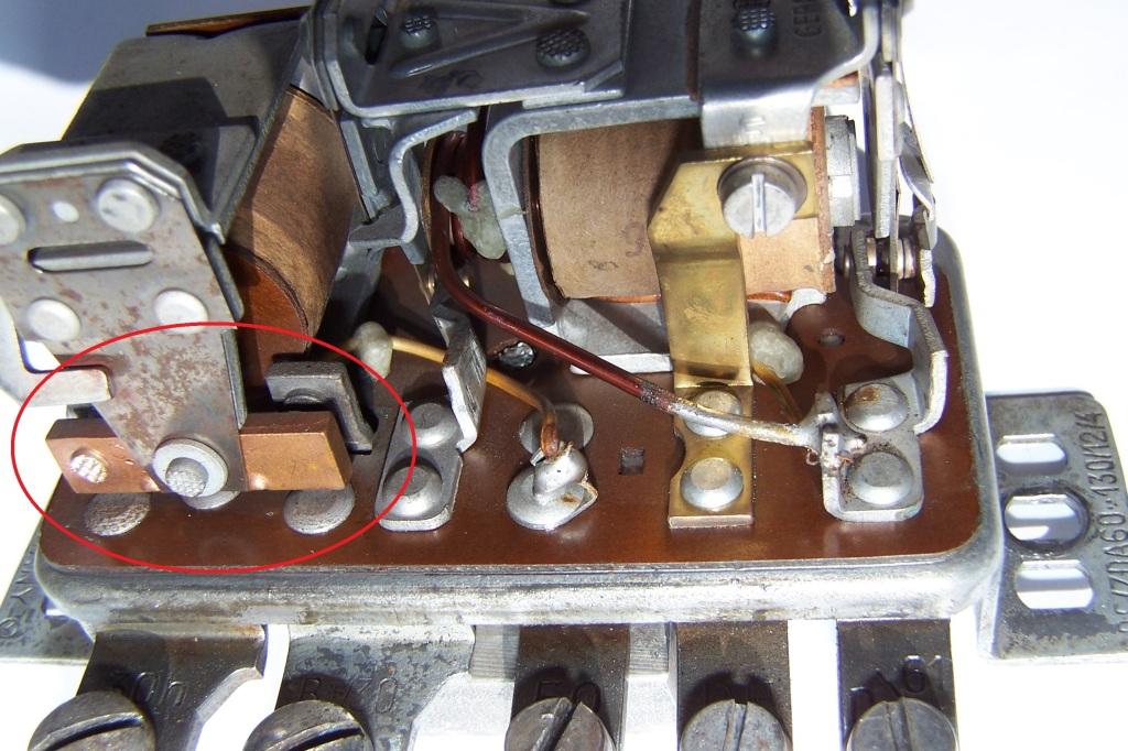

ich hatte vor Jahrzehnten auch das Problem.
Ursache war ein klebendes/verschweisstes Relais im Regler.
viel Gruß, Stefan

Re: Tourist 103A2 dauerstart auch ohne Zündschloss
Das wäre dann das hier:
