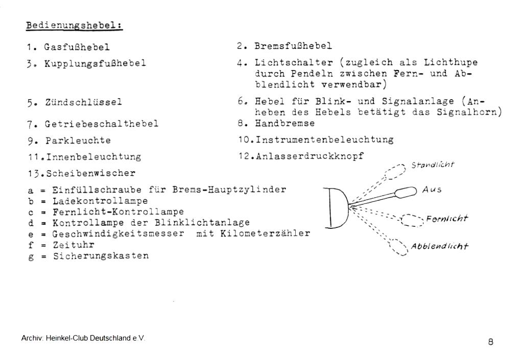

ich hätte eine Frage nachdem ich meine Kabine zu Ende restauriert habe.
Ich bin nicht sicher, ob mein Lichtschalter richtig angeschlossen ist.
Bei Licht aus ist der Schalter in waagrechter Stellung.
Ziehe ich den Schalter auf die erste Stufe zu mir her schaltet sich das Fernlicht ein.
Ziehe ich den Schalter auf die zweite Stufe zu mir her, kommt das Fahrlicht/Abblendlicht.
Ist das so richtig, da nicht logisch, da beim einschalten so zwangsläufig zuerst das Fernlicht geschaltet wird.

Mystirius hat geschrieben: 07.05.2020, 22:10 Ist das so richtig, da nicht logisch, da beim einschalten so zwangsläufig zuerst das Fernlicht geschaltet wird.
Ich hoffe mir kann hier jemand weiterhelfen.
Lt. Bedienungsanleitung (Handbuch) Seite 8 ist das so richtig :wink:
Die findest Du unter Download für angemeldete Mitglieder.
Habe mir erlaubt einen Screenshot davon hier hochzuladen :? O.K. Admin ?
Ich bin zwar kein Kabinenfahrer, halte diese Schaltung aber auch für unlogisch und würde
sie (wenn elektrotechnisch unproblematisch) ändern :idea:
Habe jetzt aber keine Lust, den Schaltplan zu studieren :mrgreen:
Meine Begründung zum Ändern der vorgegebenen Schaltung ist die: dass mit Fernlicht und bei überraschendem
Gegenverkehr der Schalter evtl. hecktisch und unüberlegt in die falsche Richtung betätigt wird und somit aus
Versehen auf LICHT AUS geschaltet wird :shock:
Beim Schalten von Abblend- auf Fernlicht hat man aber immer die Zeit, sich kurz auf den Vorgang zu konzentrieren :idea:
Kleine Anmerkung: Abblendlicht und Fernlicht ist beides Fahrlicht, weil man damit fährt :wink:
