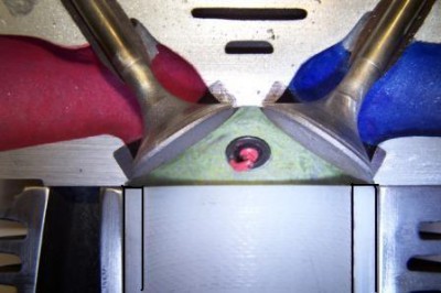

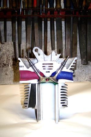

- Beiträge: 3492
Re: Tourist auf 125 Kubik? Alternative Antriebsvarianten...
Servus Heinkel-Schrauber und sonstige Tüftler,
der 125er Heinkel-Viertakt-Motor lässt mir einfach keine Ruhe.
Ich meine auch, daß der "Urmotor" des Touristen unbedingt verwendet werden sollte, damit die
Originalität möglichst erhalten bleibt: Schwinge, Schaltung, Klang, usw.
Mein erster Gedanke war auch, den Zylinder auszubuchsen. Nachdem ich aber meine Schnittmodelle
vom Zylinderkopf und Zylinder rausgekramt habe und in den Zylinder eine halbe Buchse eingelegt
habe, sah ich, daß es so einfach nicht geht.
Die Ventile sind zu groß dafür. Es hilft auch kein Ausschleifen der Buchse im Hubbereich des Ventiles
weil der Kolben ja bis zur Oberkante der Buchse läuft.
Über der Buchsenkante bidet sich ein toter Raum, der sich bestimmt sehr ungünstig auf die
Verbrennung auswirkt.
Der verbleibende Verdichtungsraum bleibt im Verhältnis zum Hubraum zu groß, d.h. zu kleines
Verdichtungsverhältnis.
Ohne am Kurbeltrieb etwas zu verändern, bleibt m.E.nur eine Möglichkeit:
Kleineren Zylinerkopf mit kleineren Ventilen fertigen lassen, kostet viel Geld und man weiß ja nicht
wie es mit der Leistung aussieht.
Ich lasse die Sachen weiterhin auf meiner Wekbank stehen und immer wenn jemand kommt, der
Ahnung von Motoren hat, wird auf dieses Problem angesprochen. Vielleicht hat ja mal einer die
ZÜNDENDE IDEE !
ZÜNDENDE IDEE !

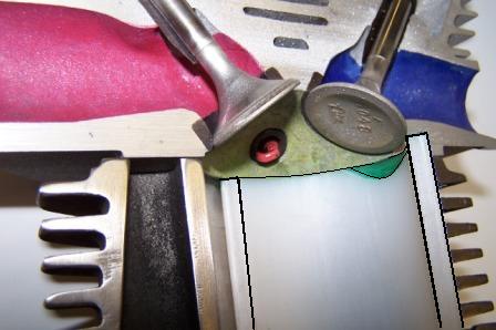

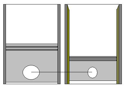

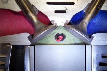

eine Option, wie man mittels Deiner Buchs (mit "Ventil-Anschliff") das dennoch realisieren könnte.
Ein kürzeres Pleul würde wohl wegen der Kurbelwangen kaum gehen.
Aber... was ist mit einem Kolben der ein kürzeres Hemd hat?
Auf anhieb fällt mir da höchstens die verstärkte Kippwirkung im kalten bzw. verschlissenem Zustand ein.
Das würde aber auch die Verdichtung recht stark zurück nehmen...
Hätte aber den Vorteil: lediglich ein Kolben und ein reduzierter Zylinder - beides nicht unbedingt unmöglich!

- Beiträge: 3492
Servus Chris,
die Idee mit einem kürzerem Pleuel hatte ich auch schon.
Aber die Kurbelwelle macht ihren vorgegebenen Hub, egal ob langes oder kurzes Pleuel, ob
langer oder kurzer Kolben.
Eine geänderte Kurbelwelle wäre zu aufwendig, noch dazu hat der A0-Motor eine andere
als der A1/A2.
Außerdem sollte der Motor ohne großen Aufwand wieder auf 175 ccm zurückmontiert
werden können.
Trotzdem vielen Dank für deine Anregung
als der A1/A2.
werden können.

wenn der Kolben insgesamt niedriger ist, als das Original, ist doch der Kurbelhub unwichtig... die Oberkannte des Kolbens wird die Differenz der Gesamthöhe des Kolbens (in Relation mit Bolzenloch) gegenüber dem org. Kolben frei lassen... und da hättest Du den Freiraum für die Ventile bei kleinerer Buchse...
dazu bräuchten wir:
passenden Bucheneinsatz
passenden Kolben mit kürzen Hemd und passenden Kolbenbolzen
gruss
chris
dazu bräuchten wir:
gruss
chris
Muster anbei...
links, original
rechts, mit angefaßter Buchse für Ventile & kleinerer Kolben mit kürzerem Hemd
links, original
