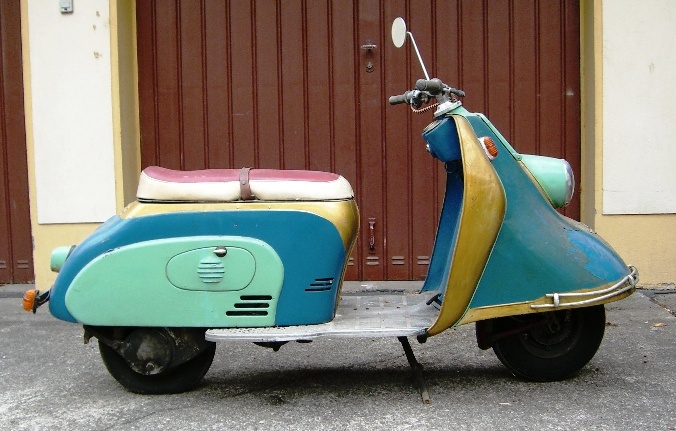

Karosserie neu lackieren, logisch. Ich kann nicht feststellen, welches die Originalfarbe meines Rollers war... ich tendiere zu diesem blass/pastell-grün**

Die Farbe findest du bestimmt irgendwo auf der Innenseite der Karosserie, vielleicht muss man auch ein bisserl kratzen, aber die ist früher nie komplett weggemacht worden, so wie mir der Roller ausschaut. Eventuell lassen sich auch Rückschlüsse über den Sitzbankbezug ziehn, falls dieser noch original ist.Werner-102A1 hat geschrieben:Karosserie neu lackieren, logisch. Ich kann nicht feststellen, welches die Originalfarbe meines Rollers war... ich tendiere zu diesem blass/pastell-grün
Was anderes: Ich weiß, dass ich jetzt nicht ernst genommen werde, aber warum lässt du die Karosserie nicht so wie sie ist. Ich find das ernsthaft inzwischen fast schon wieder gut. Das ist doch der Wahnsinn, da ist jede Farbe drin, sogar gold! So einen hat keiner. Stammt bestimmt aus den 70ern oder 80ern und ist auch schon wieder "Geschichte". Warum das nicht herzeigen. Wir haben nun mal nicht mehr 1955, wo jeder Roller in Werkslackierung rumfährt. Ich stell mir das auch gut vor - technisch vorbildlich restaurierter Roller aber dann mit der Karosserie, damit bist du der Chef - zumindest bei mir!
