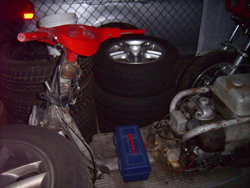

1: Ich habe einen A2 von 1960 angeboten bekommen.Das Bremspedal ist auf der linken Seite.
Normalerweise ist das doch rechts,oder nicht?
Gab es Sondermodelle?

Hy Frank,hast Du das mit dem Bremspedal schon gesehen oder nur auf einem Foto ? Das Bremspedal ist immer Rechts.Wäre es links,wäre es eine Riesenaction,den Seilzug nach links zu führen.Es gab mal in einer Oldtimer-Praxis Ausgabe,eine Story über den A2.da ist ein Foto,wo ( augenscheinlich ) das Bremspedal links ist.Bis ich drauf gekommen bin,das es der Schatten vom Spiegel ist.Gruß,Jürgen.
P.S. Kannst Du ein Foto einstellen ?

hier kommt das Bild.

Hy Frank,ja tatsächlich,das Bremspedal ist Links.Ich dachte erst an ein von der falschen Seite entwickeltes Negativ,aber die Luftabführung des Auspuffes ist auf der Linken Seite,ebenso das Loch für den Blinkerschalter ist Rechts.Bei dem Bremspedal auf der Linken Seite müssen ja anderer Rahmen,Bodenplatte und Bodenplattengummi geben,evtl. sogar das Bremspedal selbst gespiegelt.Desweiteren muß der Bowdenzug ja länger sein.
Vielleicht hat sich aber jemand auch nur eine "Zusatzfunktion" eingebaut ,z.B. Kupplungsbetätigung per Fuß.Hast Du noch ein Foto,das über die ganze Bodenplatte geht ? Gibt es Rechts wirklich kein Pedal mehr ? Ich sehe gerade,das hinter dem Bremspedal 2 Löcher ( ? ) sind,das ist auch nicht Original,sieht jedenfalls so aus.
Das wäre schon ein Kracher,wenn man den Roller schießen könnte.Mit der Preisgestaltung ist es schwierig,wieviel möchte der Besitzer haben ? Evtl. per PN.Gruß,Jürgen.
Hast Du Bilder vom Rahmen selbst ?

das ist ja wirklich selten. Das Modell aus der Oldtimer Praxis kenn ich auch. Habe schon oft über das Foto gegrübelt. Auf einen Schatten vom Spiegel bin ich nicht gekommen. Da hast du mir ja in dem Punkt weitergeholfen Krokodil.
Zum Bremspedal habe ich eine vermutung. Heinkel hat damals unter anderem auf eine Fußschaltung verzichtet weil nach dem Krieg auch Veteranen mit fehlenden Gliedmaßen ( Fußamputation) die Roller fahren sollten ( wurde mal bei uns am Stammtisch erzählt).
Vielleicht handelt es sich bei dem Modell um einen Umbau für einen Kriegsversehrten???

Hy Werner,ich bin mir bald nicht mehr sicher,ob es der Schatten vom Spiegel sein kann.Es ist aber definitiv das Bremspedal beim Oldtimer-Praxis Roller Rechts,da man eine Seite vorher den Nackten Rollfähigen Rahmen sieht,da ist nur Rechts die Aufnahme des Bremspedals.Das Foto ist aber auch richtigrum.Es muß sich also um einen Schatten handeln,entweder vom Spiegel oder vom Bremspedal selbst.Gruß,Jürgen.

es gab vom Werk eine Sonderfertigung für Beinamputierte mit der Bremse auf der linken Seite.
Siehe im Buch von Dieter Lammersdorf "Heinkel - Roller-Moped-Kabine" Seite 51
