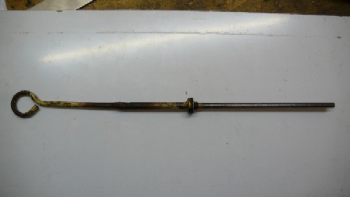

Kann mir jemand sagen wo am Ölmeßstab die Minimum- und Maximummarkierung sitzen. Von der Auflagefläche der Verschraubung gemessen.
Habe bei meinem Meßstab drei Markierungen, die auch noch selber gemacht aussehen.
Bin mir auch nicht sicher ob es der Richtige ist.

habe heute mal einen Meßstab vom 102A-1 herausgekramt und folgendes gemessen, siehe Bilder:

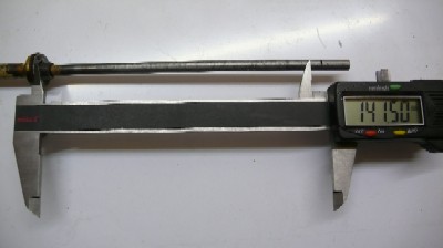

Maximummarkierung, gemessen bis zur Dichtung (Die Abdichtung bei diesem Peilstab besteht aus einer Aluscheibe und einer Weichdichtung aus Gummi o. Ä., Stärke zusammen ca 2,5mm.

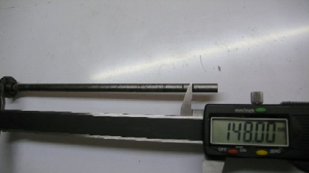

Minimummarkierung
Ich hoffe damit geholfen zu haben, falls du die Bilder in einer größeren Auflösung haben möchtest, kein Problem, einfach kurz melden.

Bei mir hat keine Markierung gestimmt.
Werde jetzt neue machen.

aber unbedingt mit einer neuen Ölfüllung kontrollieren, ob die Maximumkerbe mit den von mir angegebenen Maß auch stimmt!!
