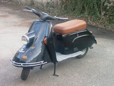

Anbei mal ein Bild, vom damals fast fertigen Zustand.... Ist schon ein paar Monate her....
- Dateianhänge
- Damit ihr mal seht, wovon wir reden....
- IMAG0023.jpg (28.11 KiB) 8450 mal betrachtet
