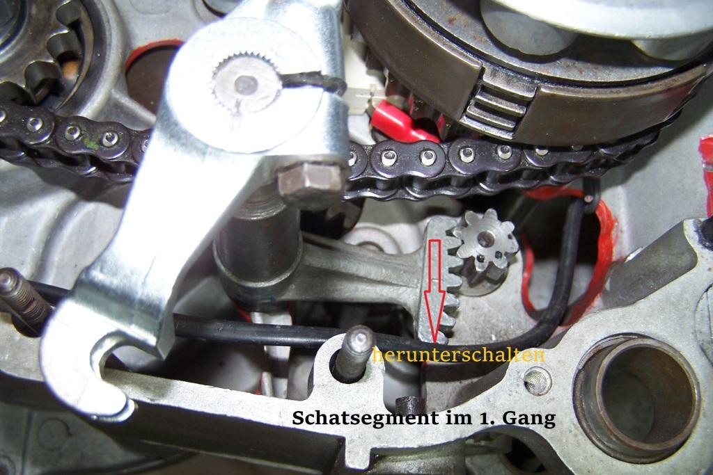

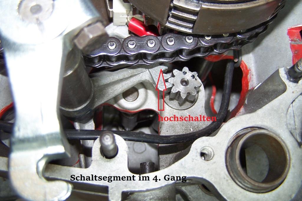

Servus Toni,
wenn an der äußeren Schaltmechanik ( Schaltdrehgriff, Bowdenzüge, Schalthebel, usw.) alles funktioniert,
Dann kann es nur an der inneren Mechanik liegen .
Hier würde ich als erstes auf die Verzahnung des Schaltsegment tippen :idea:
Diese Verzahnung wurde bei früheren Motoren in Stahlguss ausgeführt, später in verschleißanfälligen Alu-Guss
Wenn man auf dem oberen Foto den letzten Zahn des Schaltsegments betrachtest, der die Schaltwalze bis zum 4. Gang drehen muss,
halte ich es nicht für ausgeschlossen, dass dieser in Alu-Ausführung und höherer Krafteinwirkung abbrechen kann :cry:
was ich aber noch nie gesehen, bzw. davon noch nie gehöhrt habe.
Das würde bedeuten, dass der Kupplungsdeckel geöffnet werden muss, um das defekte Schaltsegment zu ersetzen :mrgreen:
P.S.: Fotos sind von meinem Schnittmodell , deshalb die roten Kanten der Ausschnitte :wink:
