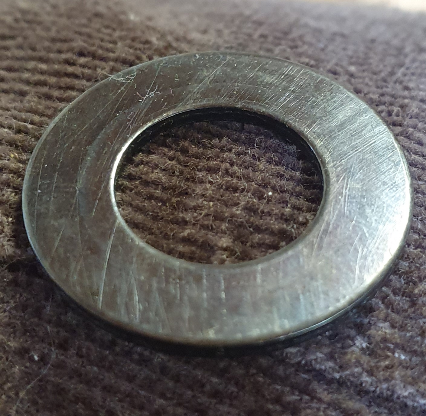

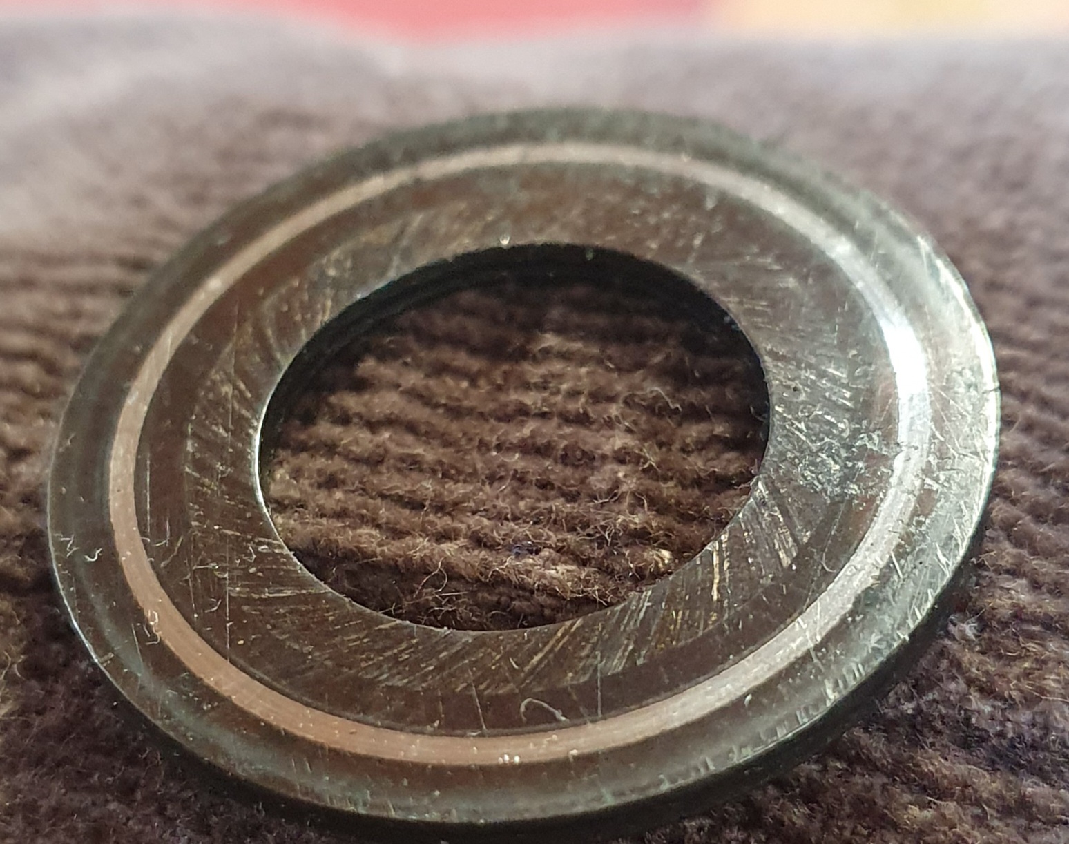

Beim Motorhälften "spalten" kam mir diese Scheibe entgegengepurzelt. Anscheinend klebte sie an einer Fläche? Und löste sich beim Trennen der Hälften.
Wo kommt sie beim Zusammenbau hin?
Die Stärke ist 2mm
Vielen Dank für weitere Hinweise.
Wo kommt diese Scheibe hin?

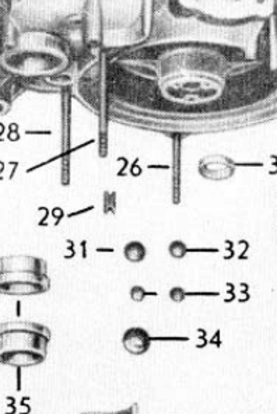

m.E. handelt es sich um die Anlaufscheibe auf der Kupplungswelle zwischen Kupplungsinnenteil
und dem Kugellager. (im Bild rot) Im Shop unter T04 Kupplung ,Abb. 2 ist diese Scheibe gelistet und auf der Explosionszeichnung erkennst Du
auch den Ort der Montage

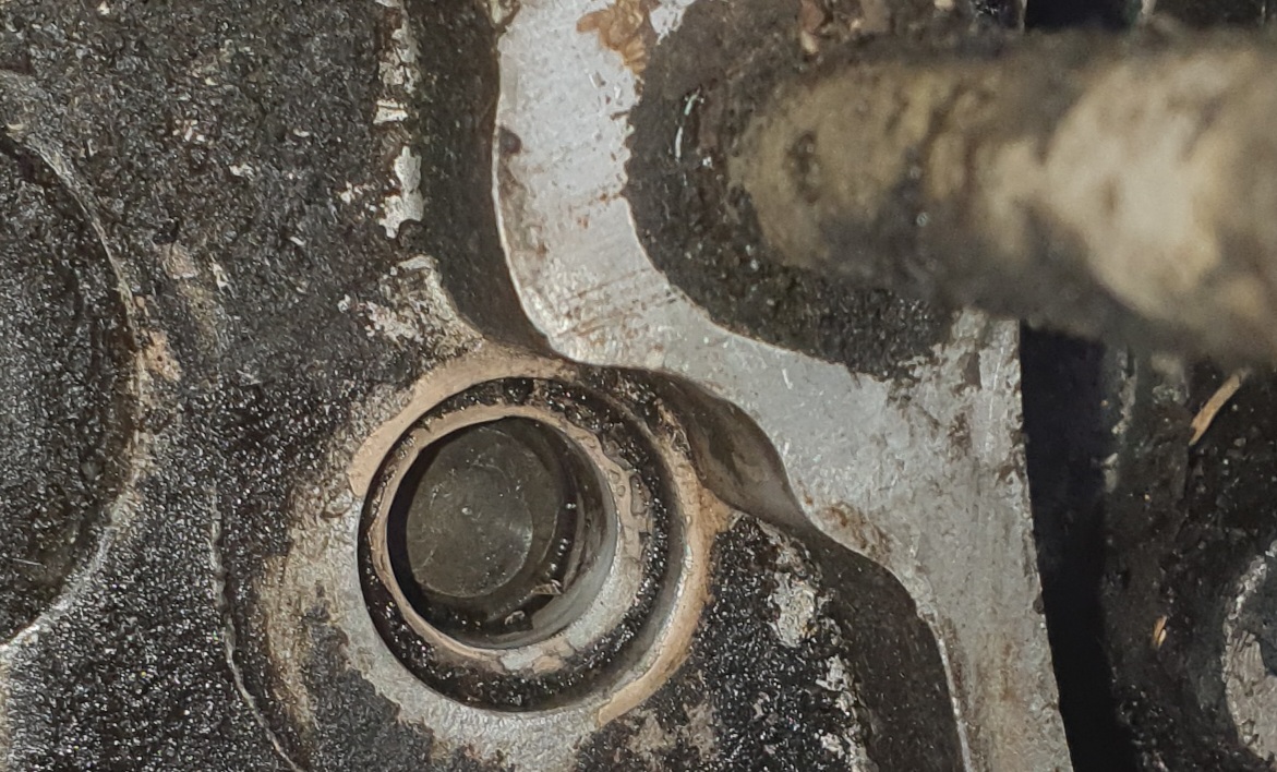

Läuft die dünnere Schaltgabelwelle dort in einer "offenen Bohrung"?
Oder muss da ein Stopfen drauf? Verschlussschraube?
Auch hierbei bitte ich um Eure Hilfe.

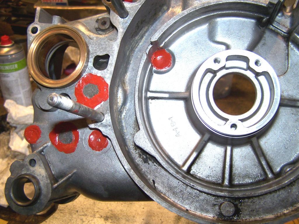

diese Bohrungen für die Gleitlager der verschiedenen Wellen sind durchgängig und müssen natürlich
mit Verschlussscheiben öldicht verschlossen werden
Auf dem Foto nachträglich prophylaktisch abgedichtet. Diese Verschlussscheiben sind im Shop erhältlich (unter Kurbelgehäuse 31 bis 34)

Dieser Verschlußstopfen war nicht mehr vorhanden.
Hast Du die Dichtmasse zusätzlich zu den Stopfen verwendet?

Diese Verschlusscheiben werden mit Dichtmittel eingesetzt.heggedear hat geschrieben: 16.03.2026, 21:20 Hast Du die Dichtmasse zusätzlich zu den Stopfen verwendet?
In meinem Fall habe ich sie im Zuge anderer Arbeiten an einem alten Gehäuse nachträglich abgedichtet,
da eine solche Scheibe schon mal undicht wurde und ich lange nach der Ursache gesucht habe
Bei eingebautem Motor nicht so leicht
