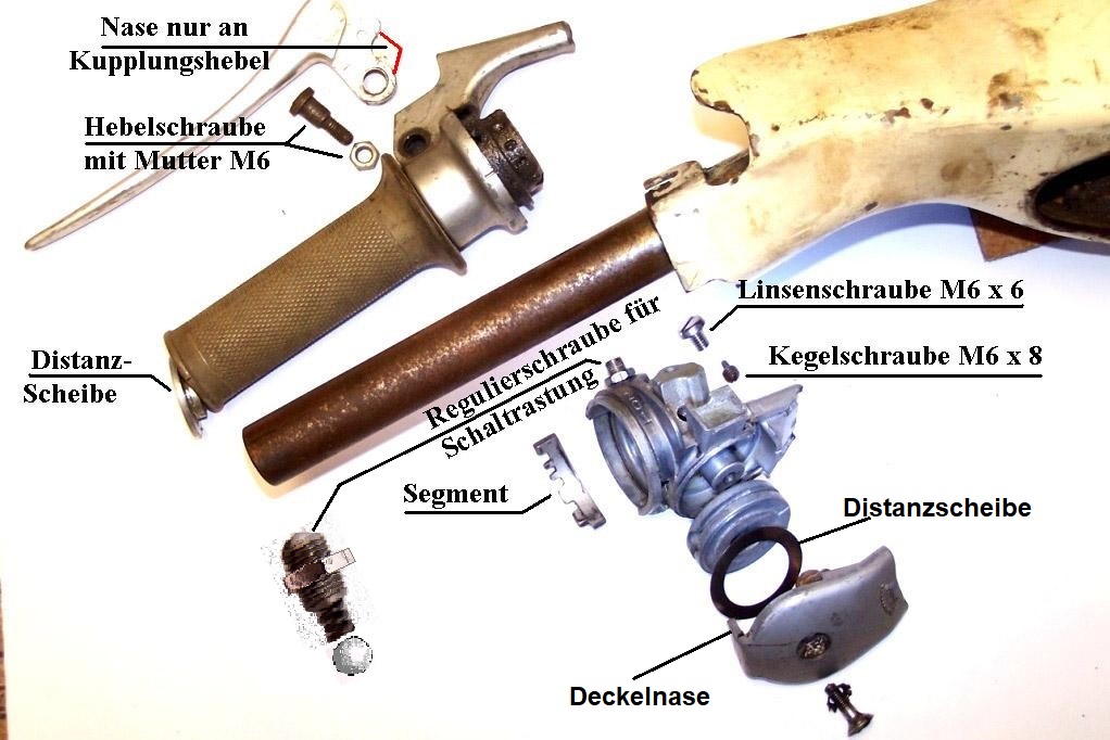

Zur Erklärung dieses Problems muss ich wieder mal ein paar technische Zusammenhänge einbringen:
Damit man am Schaltdrehgriff spürt, wann die entsprechenden Schalträder im Getriebe des A-1/A-2-Motors optimal miteinander verbunden sind,
befindet sich im Gehäuse der Schaltmechanik am Lenker eine Rastung, die sich mit der Zeit ausleiert und dann nur noch wenig Hilfe
zum exakten Finden der Gänge bietet
Die Wirkung der Rastkugel lässt sich durch die Erhöhung der Vorspannung der Feder verstärken und die Einstellungen am Getriebe
muss natürlich mit der Einstellung am Drehgriff synchronisiert werden ! Etwas Verbesserung bringt oft das Minimieren von unnötigem Spiel in der äußeren Schaltmechanik !!!!
Das betrifft:
- Die Verzahnung am Schaltdrehgriff zur Seilrolle (Verzahnung verschlissen oder Fehlen von Distanzscheiben zum Deckel)
- Minimieren des Spiel in den Schaltbowdenzügen (der entlastete Zug, der beim Schalten nicht unter Spannung steht sollte sich
vor dem Schalthebel am Motor ein paar mm leicht nach oben/unten bewegen lassen)
- Wenn die breite Deckelnase, die das seitliche Verschieben des Drehgriffes verhindert, eingelaufen ist vergrößert sich auch
das axiale Spiel zwischen den Verzahnungen an Drehgriff und Gehäuse (fehlende Stufenscheibe am Lenkerende ?)
- Auch einen Verschleiß der Verzahnung am Schaltsegment, das ohne Öffnen des Kpplungsdeckels nicht erreichbar ist, musste
ich schon wiederholt feststellen (bei älteren Motoren waren diese aus Stahlguss, danach aus Alu-Zink-Druckguss
Und wie Hans schon richtig empfohlen hat
Die optimale Einstellung und Funktion der Schaltung am Tourist-Motor hat auch schon so manchen Kenner der Materie
zum Schwitzen gebracht
