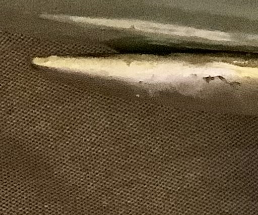

Noch eine Frage zu den Kofferkasten- Zierleisten( lang). Auf einer Seite stehen die Enden der langen Zierleiste deutlich ab. Die Frage wie kann man die Leiste etwas „biegen“ o, ohne zu knicken?

Die Leisten zu biegen macht keinen Sinn. Zumindest nicht im eingebauten Zustand. Zunächst müsste man wissen wie die Leisten befestigt sind. Früher waren das Bleche die innen umgebogen wurden, heute gibts da so Schraubklammern dafür. Zunächst musst du Befestigungsteile entfernen und die Leiste dann an den Kofferkasten halten. Dann wirst du erkennen woran es liegt dass die Leiste nicht plan anliegt. Sollte tatsächlich die Leiste verbogen sein musst du halt vorsichtig gerade biegen. Ich vermute eher dass da die Befestigungsklammern im Weg sind und du da was zurechtbiegen musst. Stell doch mal ein Foto ein

Leider bin ich nicht in der Lage hier Bilder anzuhängen. Bekomme die Nachricht Dateianhänge zu groß. Wie ich die direkt aufgenommenen Bilder komprimieren kann weiß ich leider nicht.EDV -Legastheniker

Hat irgendwie geklappt,aber ob man es erkennen kann.🤔
