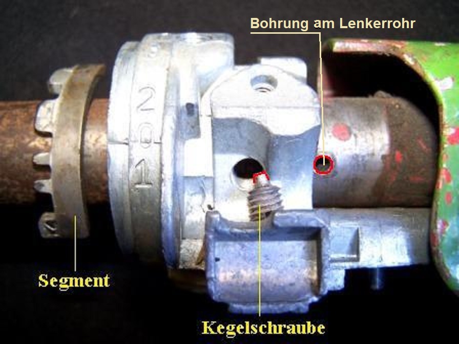

Beiträge: 3504
Re: Alte Schalftdrehgriff entfernen
Die beide Schrauben habe ich gefunden (und gelöst
Die Kegelschraube muss komplett entfernt werden !!!
