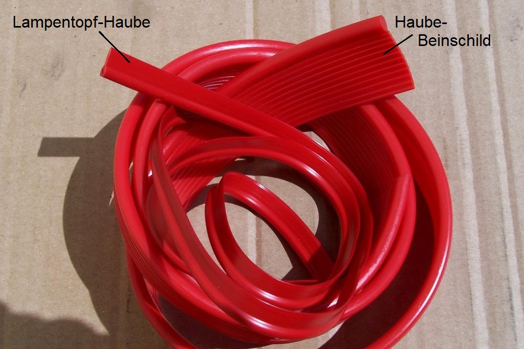

Ich kann mir vorstellen, dass man mit dem feinen Keder des Lampentopfs durch Erwärmen eine solche
Unterlage herstellen könnte

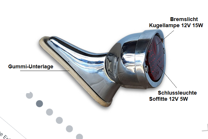

Log Dich doch mal in den Shop ein und rufe dort die URL https://shop.heinkel-club.de/Ruecklicht ... ls/11.1788 auf. Nicht nur wird dort das Schwanenhals-Rücklicht mit "schlankem" Mittelstück und Gummiunterlage gezeigt, sondern Du findest unten auch einen Link "PDF Download".
Das ist eine Kundendienst Mitteilung und daraus kann man schließen, dass die Jungs bei Heinkel wohl damals alles als Rücklicht verbaut haben, was bei den Zulieferern gerade so zu haben war (insb. gab es wohl jede Menge verschiedene Mittelstücke für Schwanenhals und Kleeblatt Rücklicht, anscheinend manche auch ohne Gummiunterlage, wenn ich das richtig lese).
Auch das von heinkel-bernd gezeigte Mittelstück gab es wohl am A1 - meiner z.B. hat das auch so. Aber es kann auch gut sein, dass irgendwer mal bei meinem A1 aus lauter Not ein Schwanenhals-Rücklicht von der Vespa verbaut hat. Wer kann das nach 65 Jahren Fahrzeugleben und Unmengen von Vorbesitzern schon mit letzter Sicherheit sagen?
Leider ist weder Rücklicht noch Gummiunterlage aktuell lieferbar. Hilft Dir also nicht wirklich weiter, sorry. Also selber basteln oder direkt auf's Blech schrauben (ich würde - je nach Gesamtzustand des Lacks - auch eher selber basteln...).

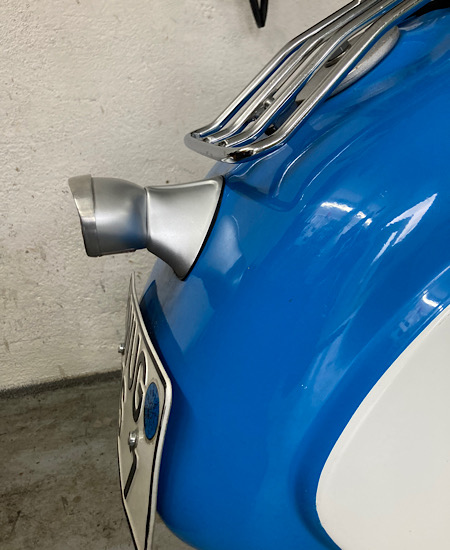

so, jetzt habe ich mal im Shop genau nachgelesen: „ Das hier angebotene Rücklicht im Schwanenhals-Design entspricht nicht dem Original Schwanenhals-Design mit breiten Fuß (103 701-112)) sondern ist eine Alternative mit schmalem Fuß.“
meines hat also den „breiten Fuss“. dieser passt auch genau auf den erhabenen sockel des kofferkastens. ich habe mir eine dünne unterlage aus teichfolie ausgeschnitten, dann ist nicht guss auf blech.
