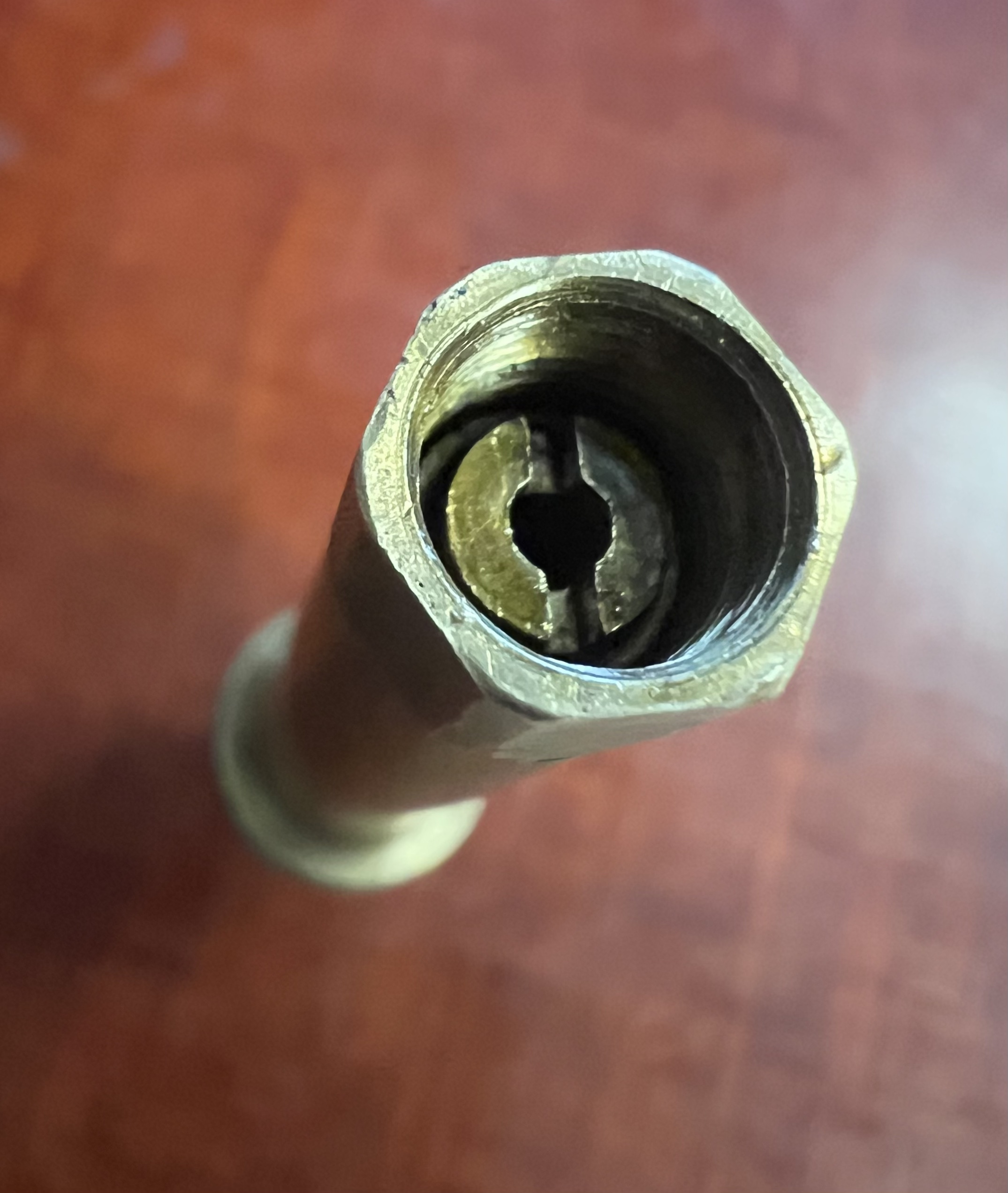

ich habe mir den Pumpenkolben mit der Lupe angesehen und konnte weder Grate noch andere Beschädigungen feststellen.
Der Widerstand beim Einbau tritt erst am Ende des Innengewindes auf (siehe Foto):
Link zum Foto
https://drive.google.com/file/d/1jurfmY ... sp=sharing
Ich werde versuchen, eine M8-Schraube aufzutreiben und zu prüfen, ob sie sich problemlos eindrehen lässt.
Auch im Inneren des Pumpenzylinders konnte ich keine Auffälligkeiten feststellen.

Moin,
Das Gewinde und vielleicht ein Bereich des Zylinders werden oval gedrückt sein. Ich habe das mit vorsichtigem Aufbohren wieder rund gemacht. Einfluss auf die Pumpenfunktion habe ich nicht festgestellt. Eventuell ist das Gewinde nachzuschneiden. Achtung besonders feines Gewinde M8x0,75!

Um das Gewinde zu prüfen, habe ich eine Magura-Überwurfschraube M8x0,75 für hydraulische Bremsen besorgt – mit dem Ergebnis, dass das Gewinde in Ordnung ist. Die Verengung beginnt erst hinter dem Gewinde, im Übergang zum Innenschaft.
Die minimale Verengung konnte ich mit einem Filzpolierstift im Akkuschrauber und etwas Schleifpaste beheben. Jetzt bewegt sich der kleine Pumpenkolben wieder leichtgängig.
