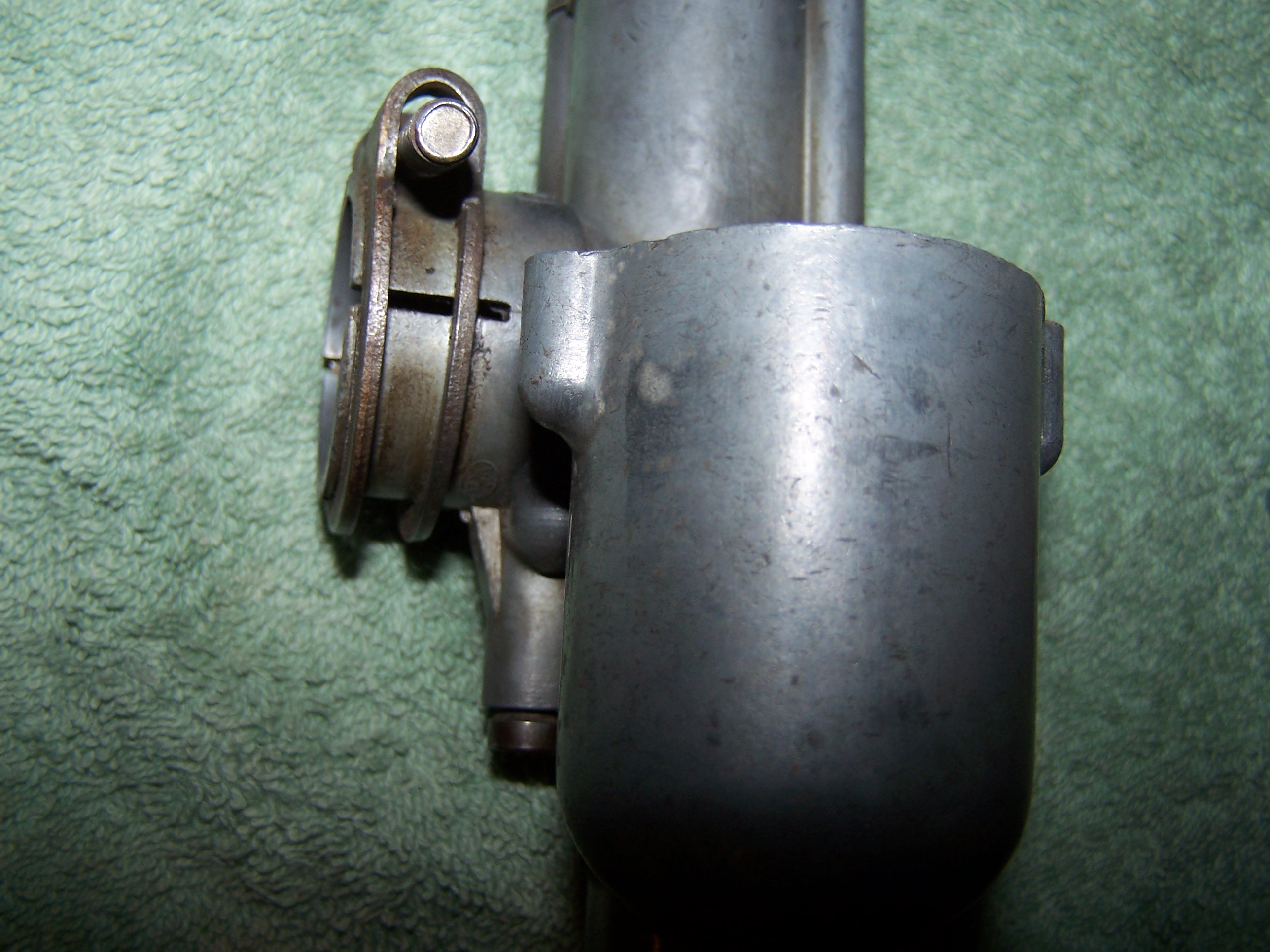

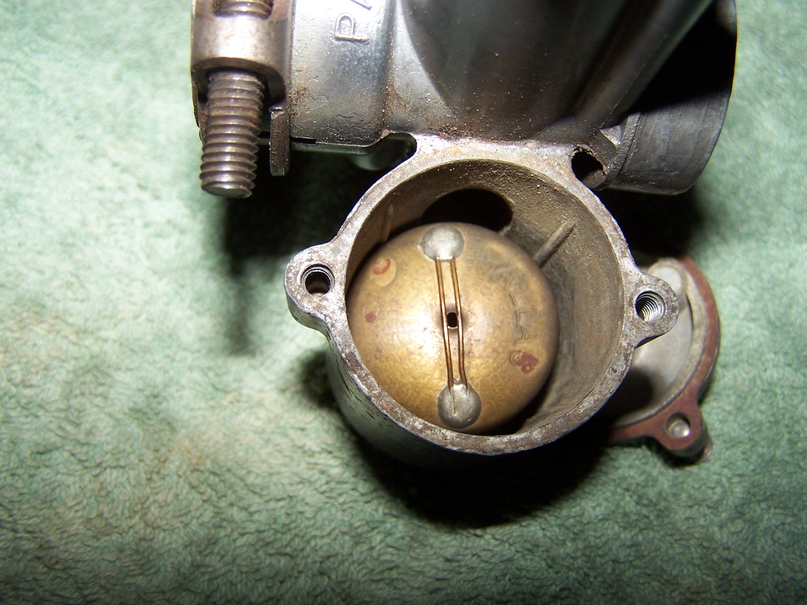

Damit Mann / Frau mal ein Bild davon haben hier drei Aufnahmen:
Die Original Linsensenkkopfschrauben sind M4

Hallo Bernd und Sepp,
da dürfte ein M4-Gewindeeinsatz schon rein gehen, denke ich.
@Sepp: M4 X 0,7 V-Coil Einsätze hätte ich in der Werkstatt liegen. Kannst Dich bei Bedarf ja mal melden.
Grüße,
Beiträge: 3428
Re: Vergaser Gewinde defekt
Jawohl Bernd, das wäre die sauberste Lösung mit dem coil und die Original-Schraube kann wieder
verwendet werden :wink:
Allerdings sollte Sepp erfahren, dass zu dieser Gewinde-Reparatur auch ein spezieller Gewindebohrer und
das Eindrehwerkzeug nötig sind, was Du wieder zurück haben willst.
Und sorry mein Freund, mein Vater war halt Oberlehrer und der Apfel fällt............ :cry:
BerndSt
Beiträge: 649
Wohnort: Penzberg
Beitrag von BerndSt »
Ja, Herr Lehrer. :D
Ich habe das komplette M4 V-Coil Set mit Bohrer, Gewindeschneider, Eindrehwerkzeug und Durchschlag. Und die Einsätze.
Einen Einsatz würde ich "spenden", das Werkzeug aber nur verleihen.
Das sollte jetzt alle Ungenauigkeiten bereinigt haben, denke ich.
