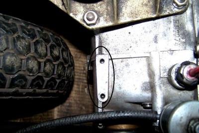

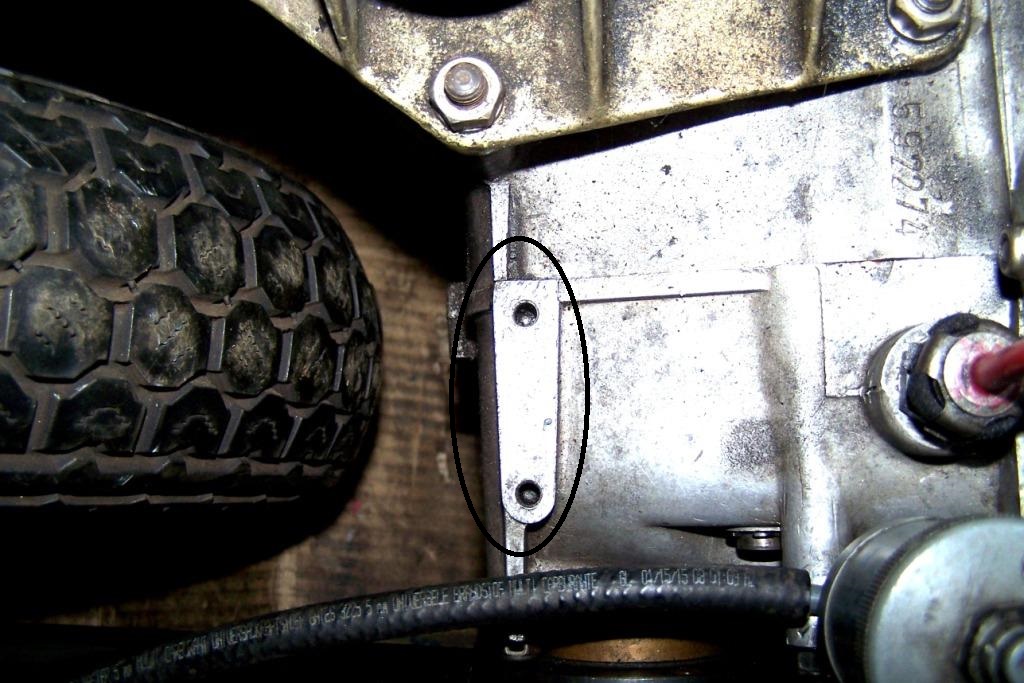

Beiträge: 1869
Re: Teile Zuordnung
Schutzlappen
Schutzlappen
Befestigungsleiste
Befestigungsleiste
Der Schutzlappen wird mittels der Befestigungsleiste am A2 Motor befestigt.

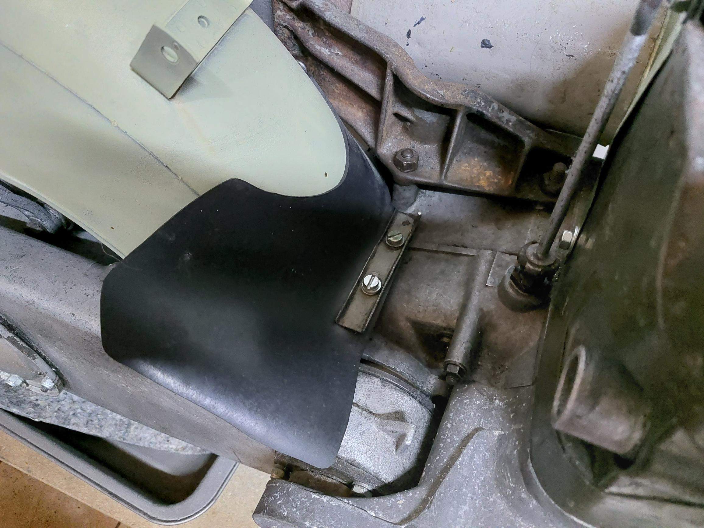

Re: Teile Zuordnung
Beitrag von Blechscooter »
Hallo Peter,
ich hab dir mal ein Foto von einem ausgebauten Motor mit eben diesem montiertem Schutzlappen gemacht. Ich denke es wird dir weiterhelfen.
Gruß Guido
Federmann
Beiträge: 67
Registriert: 07.03.2025, 18:58
Re: Teile Zuordnung
Beitrag von Federmann »
Super, das hilft .Danke Dir
Peter Frey
Beiträge: 163
Wohnort: München
Re: Teile Zuordnung
Beitrag von Peter Frey »
Dankeschön für das Foto.
Schönen Gruß
Peter :wink:
Beiträge: 3504
Re: Teile Zuordnung
anh hat geschrieben: 06.07.2025, 22:04 Der Schutzlappen wird mittels der Befestigungsleiste am A2 Motor befestigt.
ANH
Das geht so aber nur am A-2 Motor, weil nur hier die Fläche und die zwei Gewinde vorhanden sind !!
Bei den Vorgängermodellen muss man improvisieren und den Schmutzlappen mittels eines gekröpften Halter
mit einer Mutter der Auspuffkonsole befestigen :idea:

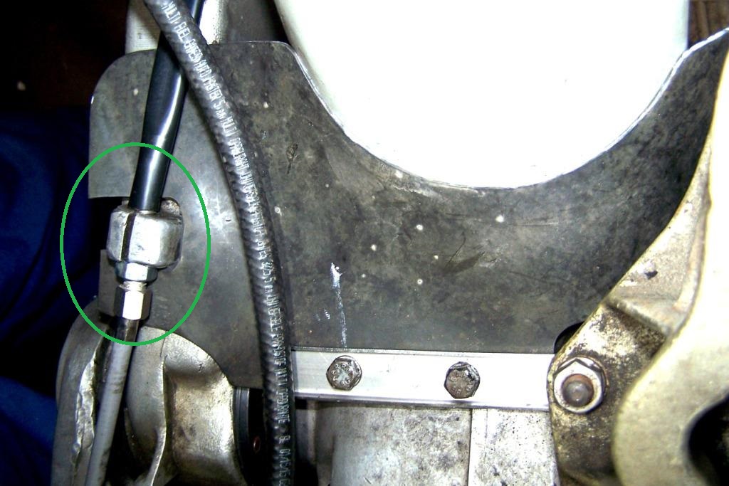

Beiträge: 3504
Re: Teile Zuordnung
Ich klinke den Lappen nachträglich noch so aus, damit er unter den Bremsbowdenzug geschoben wird und somit auch
dieses Widerlager mit den Gewinden geschützt ist :idea:
Hier noch Bilder dazu:
