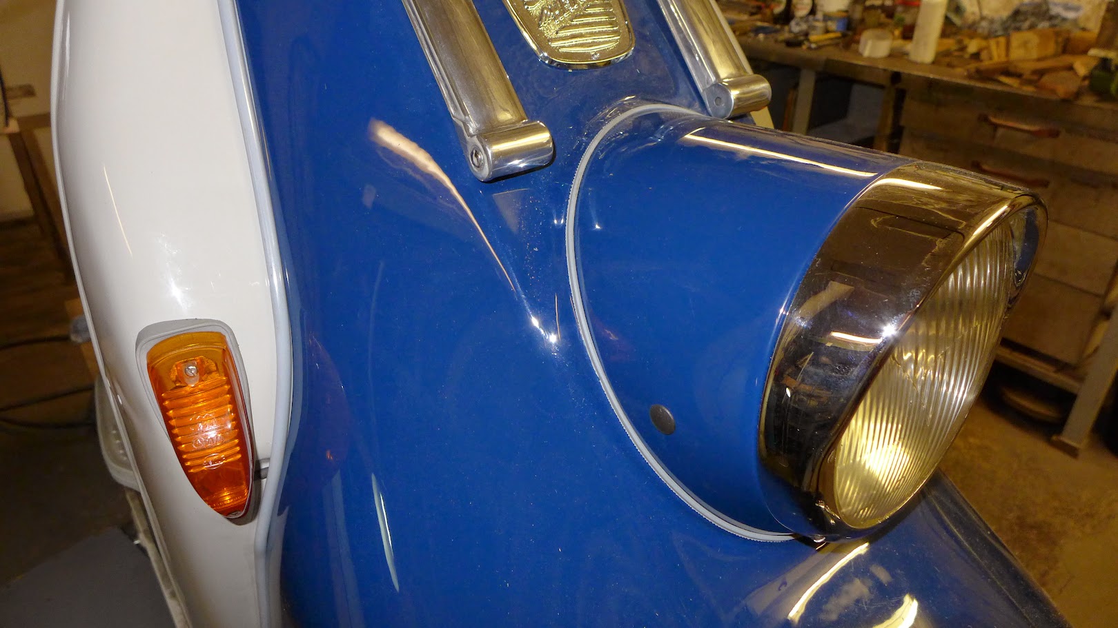

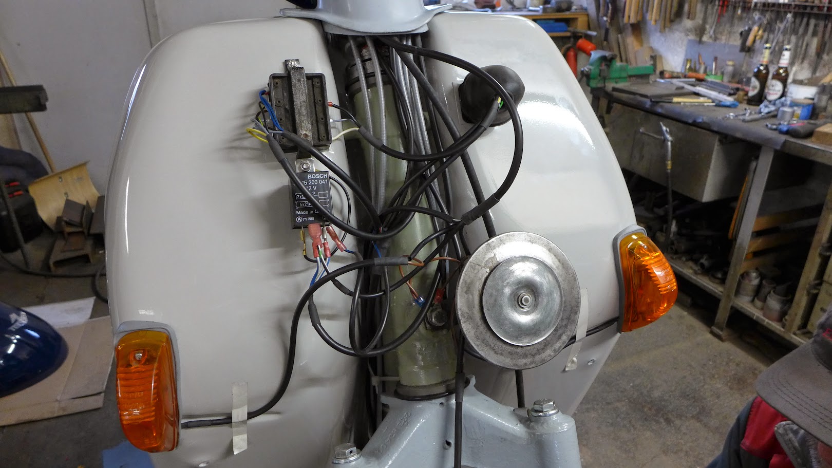

ob man die Kabelführung völlig unsichtbar gestalten kann, hängt ein bisschen von der individuellen Geometrie des Rollers ab. Hier mal zwei Bilder, wie es bei einem von meinen ausschaut.
Ich hoffe das beantwortet Deine Frage.

Auf dem ersten Bild kann ich deutlich die Aussparungen für die Kabel sehen!
Die habe ich leider nicht.
Re: Blinker 103A-2 anschließen
Dann ist an deinem Roller wohl das Beinschild vom Vorgängermodell montiert.Beim 103 A1 sind die Aussparungen nicht vorhanden

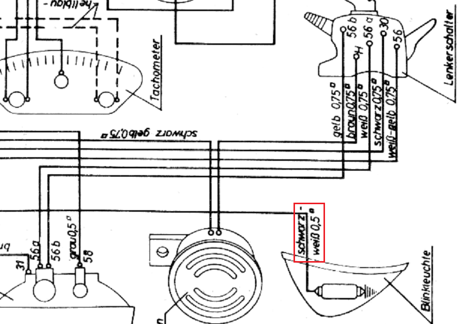

Alle 103 A-2 wurden werksseitig mit Blinkern ausgerüstet. Dazu bekamen die Beinschilder an der kürzesten Strecke von Haube
zum blinker jeweils eine Sicke.
Vermutlich wurde Dein Beinschild mal gegen eines vom A-1 ersetzt, die diese Sicke nicht besitzen.
Ich würde die Zuleitungen zu den Blinkern durch flache, zweiadrige (Lautsprecher-) kabel ersetzen und an geeigneter Stelle
die Wulst am Keder nur einseitig aussparen
An der Gummiunterlage zum Blinkerglas muss man halt mal schauen
Der Querschnitt dieser Leitungen reicht lt. Original-Schaltplan mit je 0.5 mm² aus Nebenbei:
