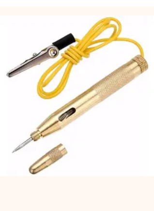

Mit einer simplen Prüflampe ließe sich ganz einfach prüfen, ob der Strom auch dort ankommt, wo er hin soll
Entweder handelsüblich: oder selbstgestrickt: Dazu einen Kontakt irgendwo an Fahrzeugmasse (MInus), der andere die zu prüfende Leitung. Leuchtet die Prüflampe, dann ist auch Strom
auf der Leitung.

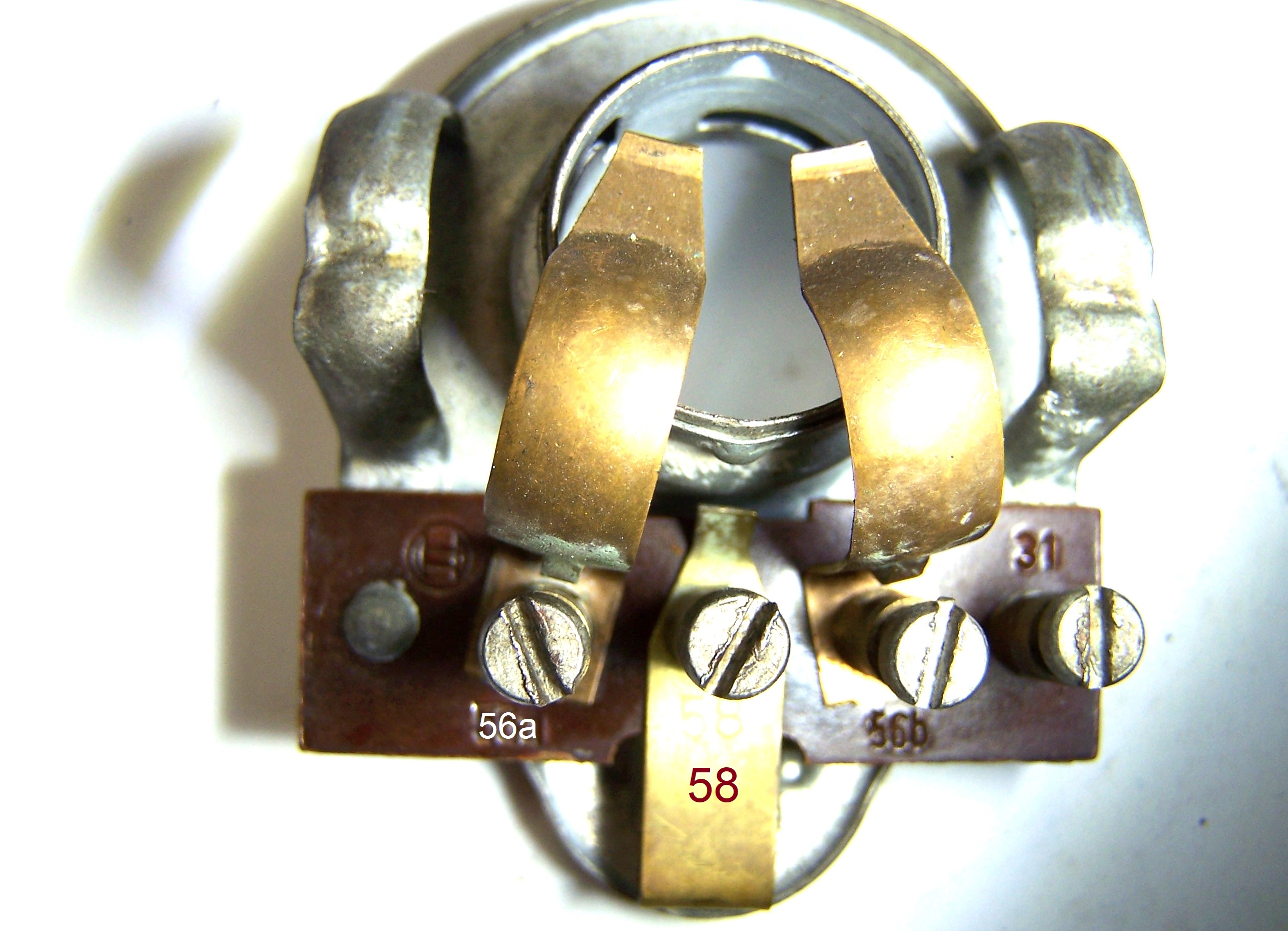

Die beiden Fotos könnten auch noch für Klarheit sorgen

Als erstes habe ich den Trick mit dem Tuch versucht und konnte keine Hälft ausmachen ich fand es oben und unten hell. Also den Scheinwerfer ausgebaut und die Kontakte, dank der Fotos verglichen und siehe das gelbe und weisse Kabel war vertauscht.

Re: Zündschloss
Hallo Beny,
Du schreibst:
Kann man ganz einfach feststellen, indem man Strom mal auf den einen und mal auf den anderen Kontakt direkt an der Birne legt ("fliegende Leitung" direkt von Batterieplus an die Kontakte, Lampenfassung/-körper an Masse).
Und natürlich: die Messing-Kontaktzungen der Fassung und die Kontakte der Birne prüfen/reinigen.
Nur so als Idee...
Viel Erfolg,
Du schreibst:
Schon mal das Naheliegende geprüft? Biluxbirne defekt?...es brennt immer noch nur ein Licht.Was sagt mir das??
Nur so als Idee...
