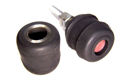

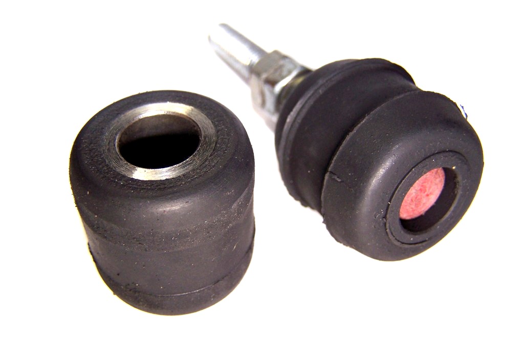

Servus Claus,
vor vielen Jahren fand ich mit freundlicher Unterstützung eines Großhändlers für Auto-Ersatzteile ähnliche Gummilager
für Mercedes-Stabilisatoren (Stabilager)
Die einzige Änderung, die daran vorgenommen werden muss: Die einvulkanisierte Stahlhülse hat eine Länge von 30 mm
und muss für unsere BOGE-Federbeine beidseitig um 1 mm auf 28 mm abgedreht werden.
Zum Einspannen in die Drehbank fertigte ich mir dazu einen Klemmhalter, worüber ich die Stahlhülse mit Gummilager
in das Drehfutter spannen kann

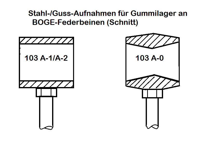

Ein problemloses Einpressen dieser Gummiager (mit etwas Gleitmittel) kann aber nur erfolgen, wenn die Aufnahme am
Federbein aus einem zylinderischen Stahlring besteht, die vermutlich ab den Federbeinen für den 103A-1 Verwendung
fanden.
Vorher wurden Aufnahmen aus Maschinenguss mit einem diaboloförmigen Querschntt verwendet, was beim Einpressen
des Gummilagers große Schwierigkeiten bereitet
Noch habe ich eine Handvoll dieser Gummilager vorrätig und muss mich bald um Nachschub bemühen, da diese vermutlich
nur noch für Mercedes- Young-/Oldtimer auf Lager gehalten werden.
Ich möchte damit weißgott keinen Handel betreiben, über eine P.N. darfst Du mich aber gerne kontaktieren
