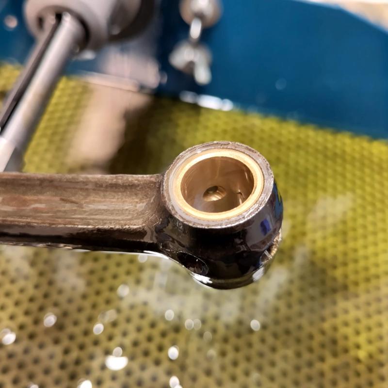

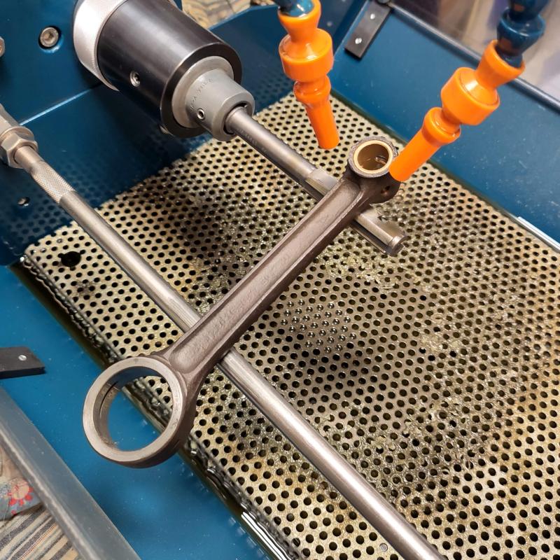

Im Idealfall wird die Pleuelbuchse bei ausgebautem Pleuel gehont und anschließend das Pleuel ausgewinkelt:
Man kann die Pleuelbuchse aber auch mittels normaler Reibahle in eingebautem Zustand auf Maß reiben und anschließend das Pleuel auswinkeln.

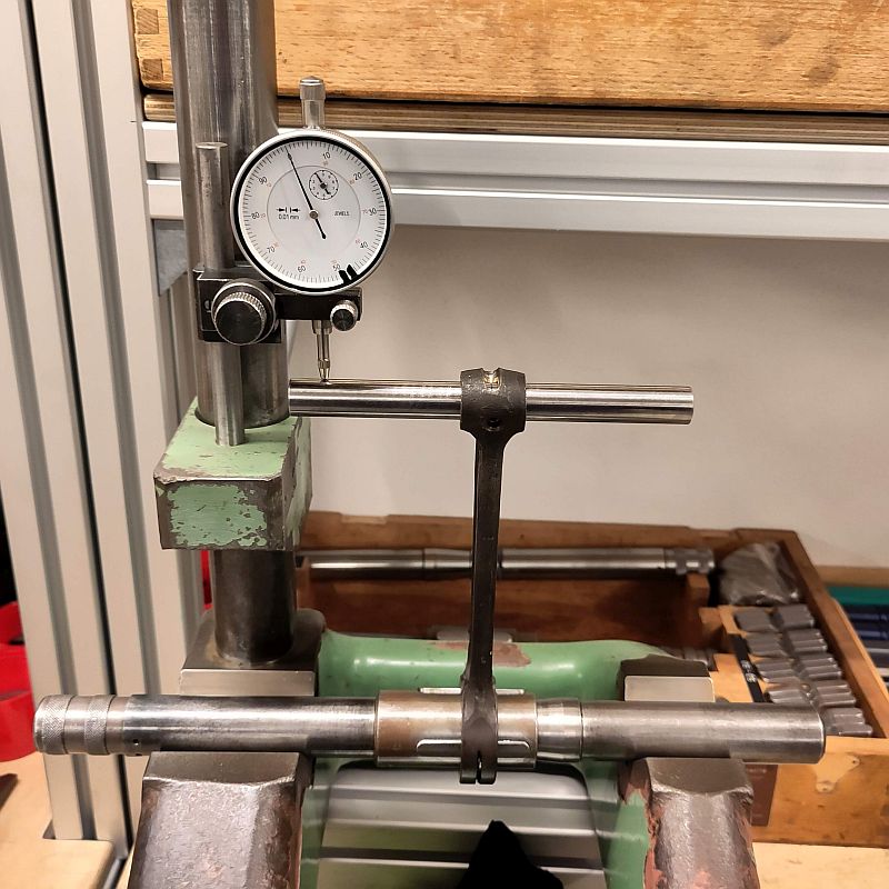

Hier noch der Vollständigkeit halber eine Möglichkeit, das Pleuel in ausgebautem Zustand mittels Umschlagmethode auszuwinkeln:
Natürlich ist das Werkzeug von Hunger die beste Variante, aber was tun, wenn man es nicht hat?
Man kann die Kolbenbolzenbuchse auch in eingebautem Zustand reiben und anschließend das Pleuel neu winkeln und genau so würde ich das machen.
