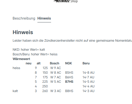

Ich versuche noch immer herauszufinden, warum mein 103 A2 nicht startet. Ich habe hier zwei Zuendkerzen, Bosch W5AC und NGK B7HS. Sind diese beiden identisch? Und sind sie geeignet fuer Aussentemperaturen zwischen 20 und 40 Grad? Die Bosch scheint den kraeftigeren Zuendfunken zu haben bei gleicher Zuendspule und Stecker.

Hier die Tabelle zum Wärmewert aus dem Hinweis-Reiter des Heinkel-Shop.
