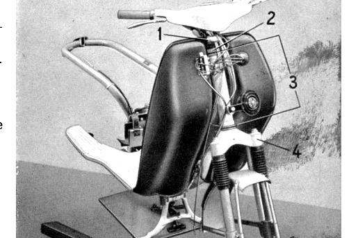

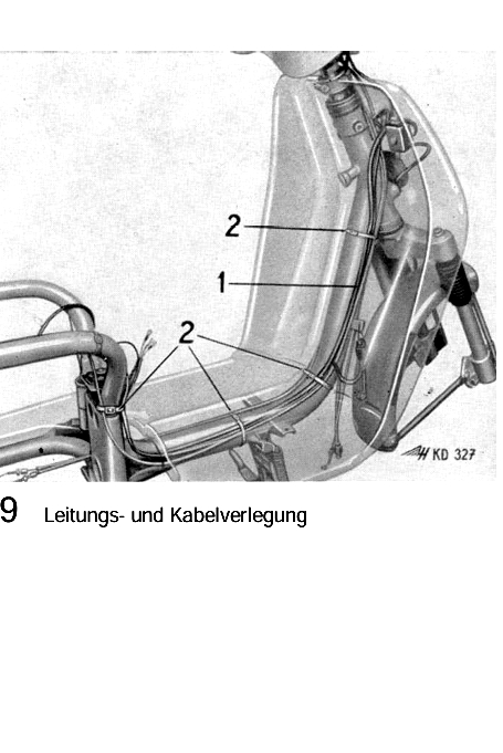

Einen genauen Verlegeplan kenne ich nicht. Habe Dir aber mal die Bilder aus der Montageanleitung heruntergeladen und "aufbereitet" :wink:
Ich hoffe, dass das nicht gegen die Club-Regeln verstößt :?

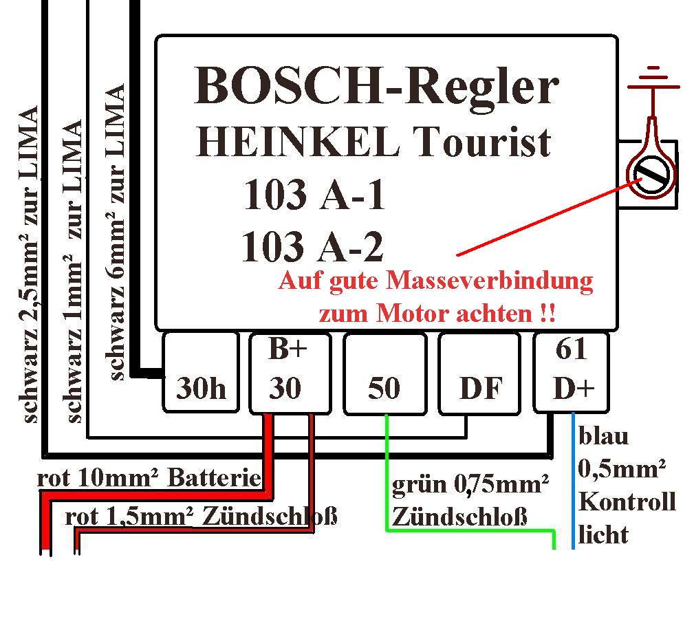

Und hier von mir noch 2 Detailbilder:
Zur Leitung vom Regler(B+/30) zum Zündschloss (30) möchte ich noch die Nachrüstung einer Leitungssicherung empfehlen:
viewtopic.php?p=29020#p29020

Hallo,vielen Dank für die Bilder
Deinem Rat entsprechend habe ich natürlich den Schaltplan ausgedruckt und foliert. Mir ging es nicht um die Verschaltung des Kabelbaumes, die ist Dank des Planes gut nachvollziehbar,sondern um die Verlegung der Kabel am Rahmen ( wo die Kabel am besten liegen),damit sie beim Anbau der Karosseriteile nicht stören.
