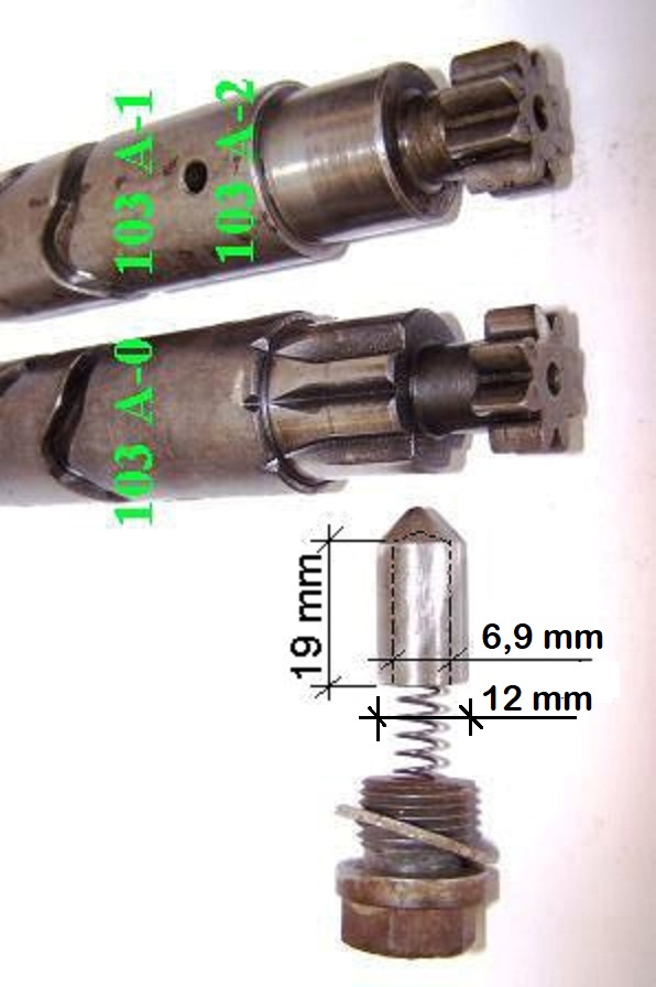

zwischen Rasstift und dem Stopfen bildet sich im Laufe der Jahre etwas Schlamm, der die Leichgängigkeit des Raststiftes
behindert :( Das kann sich so weit entwickeln, dass sich dieser nur noch träge bewegt und somit das Schalten negativ beeinflusst :cry:
Es kann also nicht schaden, den Stopfen neben der Ölablassschraube mal zu entfernen und die Feder mit Raststift und Führungsbohrung mal
zu reinigen :wink:
Im Original war der Stopfen mit einem 9 mm Innensechskant versehen, diese sind mir aber auch schon mit Sechskantkopf
untergekommen.
Das Motoröl muss dazu nicht unbedingt abgelassen werden. Es sickern bei kaltem Motor nur ein paar Tropfen durch die Lagerung der Schaltwalze
und da reicht eine kleine Schale zum Auffangen dieser geringen Menge.

anfangs hatte mich die Schaltrasterung im Getriebe auch enttäuscht. Nach langen Versuchen mit viel Geduld ging es dann aber. Das Problem war, dass die Rasterung im Getriebe und die im Handgriff gleichzeitig richtig eingestellt sein müssen. Der Rastpunkt ist doppelt bestimmt - also über bestimmt. Nachdem ich es hingekriegt hatte und mir das mit der Doppelbestimmtheit klar geworden war, habe ich die Rastkugel und die Feder im Handgriff weg gelassen. Es ergab sich kein Unterschied. Die Gänge rasten auch ohne Kugel im Griff genau so perfekt ein wie vorher. Auch in der Hand am Lenkergriff ist das Einrasten gleich gut zu spüren.
Lass die Kugel im Handgriff weg und stelle die Rasterung im Getriebe mit den Gängen perfekt synchron.
Leichtgängig also ohne Verschmutzung müssen der Raststift und seine Führung natürlich schon sein. Ich reinige das bei jedem Ölwechsel. Zu sehen ist da jeweils (fast) nichts; ich machs aber dennoch grundsächlich.
Auch meine Fußschaltung funktioniert so hervorragend.
