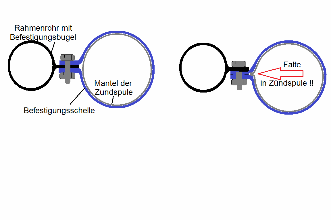

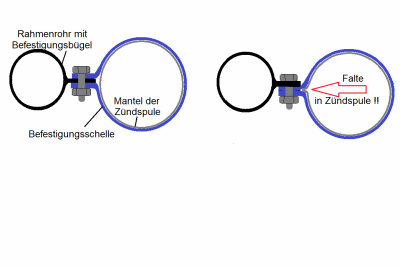

eine Überraschung mit einer scheinbar funktionierenden Zündspule ist mir erst im Nachhinein eingefallen:
Motor sprang gut an , sobald er aber auf höhere Drehzahl kommen sollte, gab es Fehlzündungen und Vergaserpatschen
Habe die üblichen Verdächtigen nacheinander getauscht Zündkerze, Zündkabel, Kondensator, OHNE ERFOLG
Unterbrecher hatte im geöffneten Zustand keinen Masseschluss, die alte Zündspule war augenscheinlich unbeschädigt und
obwohl sie an der Zündkerze noch einen kräftigen Zündfnken erzeugte, habe ich diese trotzdem durch eine Neue ersetzt.
schon beim Ausbau der Alten sah ich, dass ihr dünner Mantel durch falsche Montage ihrer Befestigungsschelle senkrechte Falten aufweist
und durch eine kleine Pore shon mal heisses Isoliermaterial heraussickerte (bitumenartig)
Die neue Zündspule habe ich dann mit gutem Gefühl fachmännisch montiert und der Motor lief danach in allen Drehzahlbereichen
wieder rund
