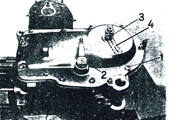

Leider weiß ich nicht, wo ich die Kupplungsschnecke sehen würde.
Kannst du mir die Stelle bitte beschreiben?
Siehe Abbildung:
3 = Kupplungsschnecke
4 = Kupplungshebel
2 = Schalthebel
