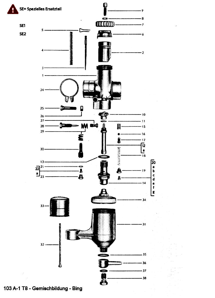

Mir ist auch leider nicht ganz klar, wie der Vergaser funktioniert,
Hier die Explosionszeichnung des alten 20er Bing-Vergasers vom Shop. Gut zu erkennen die Positionen und Reihenfolge der Einzelteile
Nicht wundern: Am 1/20/55 ist die Leerlaufluftdüse 27 nicht entfernbar, da sie am Gehäuse angegossen ist !

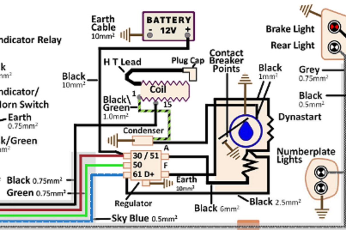

Ein zweiter Kondensator in der Stromleitung vom Zündschloss zur Zündspule Kl. 15 ist widersinnig :shock:
Im Auszug aus dem Schaltplan vom Trojan 200 erkennt man nur einen Kondensator in der Leitung vom Unterbrecher zur
Zündspule Kl. 1
