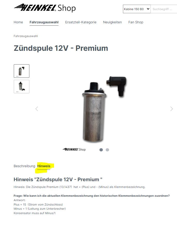

Re: Anschluß neue Zündspule
Steht übrigens so im Hinweis-Tab bei der Produktbeschreibung
