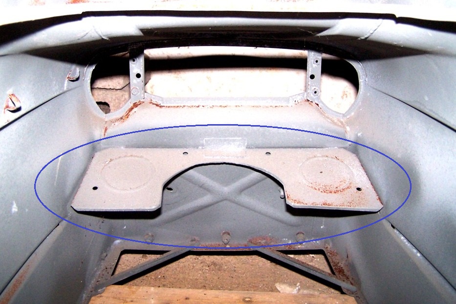

- Im Heck des Kofferkastens befindet sich noch ein waagerechtes Abschirmblech, das für den Kotflügel auch halbrund
ausgeschnitten ist. Ich vermute, dass das bei damals noch vielen ungeteerten Strassen das Eindringen von Dreck und
Staub in den Motorraum verhindern sollte. Das kann den Frischluftaustausch auch verhindern und ist m.E. heutzutage
auch überflüssig.
