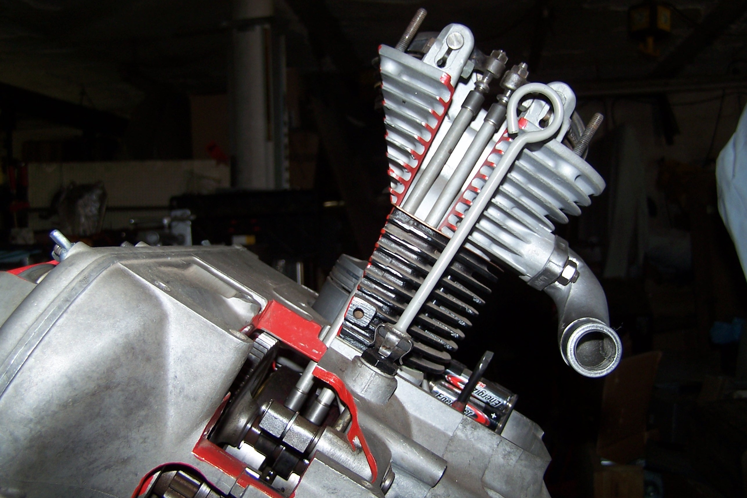

von heinkel-bernd
Rued hat geschrieben: 20.06.2023, 09:27 Du kannst auch mal ohne Kerze orgeln, wenn das Kurbelgehäuse voll Sprit ist wird der so ganz gut "rausgepumpt". Nimm für den ersten Neustart vielleicht nicht die beste Kerze :wink:
Servus Rued,
ich glaube Du bist gerade beim Zweitakter :?
Beim Viertakter wird das Kurbelgehäuse über die Ölablassschraube entleert :wink:
M.E. kann der Brennraum sowohl bei senkrechtem Stand als auch bei Schräglage nach rechts gar nicht
mit Benzin volllaufen, da der Vergaser tiefer sitzt als der Einlasskanal am Zylinderkopf :wink:
Eher tropft das Benzin aus den Regulierschrauben oder läuft in den Luftfilter !
