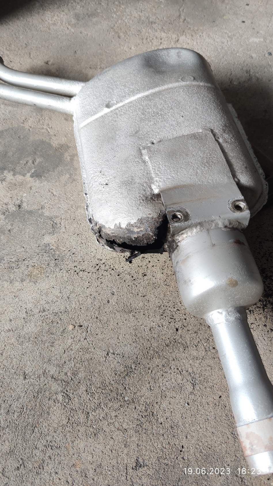

Jedoch springt der Roller jetzt nicht mehr an. Es gab Anfangs nach einigem Jodeln noch ein paar Fehlzündungen und dann eine ziemliche Verpuffung mit Flammenschlag in den Auspuff. Dabei wurde auch der Auspuff geschrottet (ok, unten im Bild sieht man das der eh fällig gewesen wäre ...)

Weitere Frage, nur aus Interesse (da ja nur der Runde mit 75mm bestellbar ist :-) Da der Auspuff Schrott ist, habe ich im Shop nach einem Neuen geschaut. Da ist mir aufgefallen, das bei 103-A1 nur der Runde in der Bildtafel ist, jedoch beim A2 wird der verbaute ovale angezeigt, allerdings mit Hinweis 1960-65. Ist der Runde original und ein Vorbesitzer hat schon mal auf den Ovalen gewechselt?

Zum Auspuff: der ovale ist original. Der Nachbau passt allerdings schlecht am A1, außerdem muss das Luftleitblech getauscht werden. Der alte sieht so schlecht nicht aus. Tipp: schweissen und nicht wegwerfen.

Dem Thema Auspuff wende ich mich zu , wenn der Roller wieder läuft. Laut den Bildtafel im Shop ist das Luftleitrohr 75mm das gleiche für Oval und Rund Auspuff... Aber schweißen macht durchaus Sinn... ich schau mal ob ich das bei dem Materialverlust sauber hinbekomme;-)
