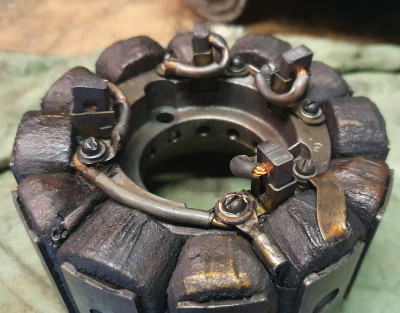

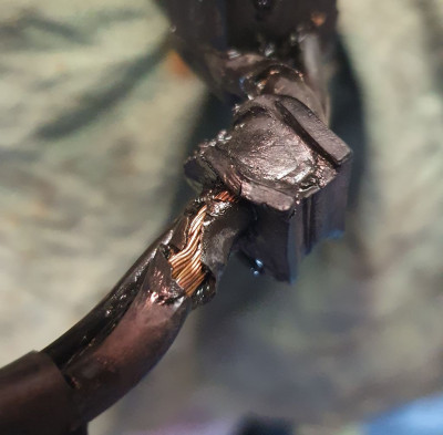

danke für den guten Hinweis! Den Motor hatte ich in der Zwischenzeit schon ausgebaut, weil ich eh noch etwas anderes daran machen muss. Die Lima habe ich ausgebaut und siehe da: beim Durchgang am Motorgehäuse ist die Isolierung eindeutig brüchig und durch. Ich versuche mal, ein Bild anzuhängen.
Was rät der Fachmann? Versuchen zu isolieren oder ab zum Clubshop damit zur Reparatur und im Anschluss geprüft, mit neuen Kohlen und neuem Kabelstrang wieder einbauen? Ich möchte ungern wieder alles zusammenbauen, den Motor montieren und dann feststellen, dass noch etwas anderes im Argen liegt.

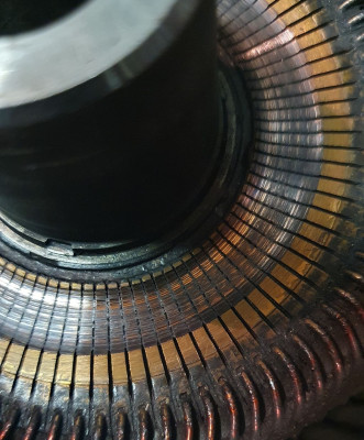

Die Kohlen haben noch Substanz, könnten aber bei der Gelegenheit auch neu. Ich füge mal Fotos der Teile an.

Also die Kohlen kann man, muss man aber noch nicht tauschen was die Länge betrifft.
Was mich aber mehr stört ist dass die Kohlen wohl relativ weich sind und der Abrieb sich sehr stark in den Kollektor setzt.
Aus diesem Grund würde ich die Kohlen tauschen.
Zum Kollektor: Dieser ist stark zwischen den Lamellen verschmutzt, wohl mit Kohlenabrieb was leitend ist.
Einen Kupferdefekt, oder genauer gesagt Lamellenschluss habe ich auf dem Bild nicht gesehen. Auch keinen starken Verschleiß.
Der Kollektor gehört meiner Meinung nach zwischen den Lamellen gereinigt.
Trockne mal das Teil bei rund 100° im Backofen. Wenn es gut trocken ist so blase mal mit starker Pessluft zwischen die Lamellen.
Wenn das nicht hilft mit einem kleinen harten Pinzelchen (Die Härte in etwa einer Zahnbürste) mit Benzin zwischen den Lamellen versuchen zu säubern.
Zwischen den Lamellen muss es sauber sein, das heist es muss sich Luft dazwischen befinden.

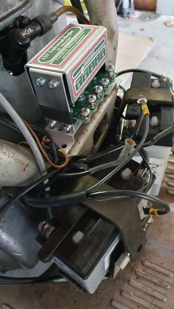

Um rundum alles neu zu haben, besorgte ich mir den passenden Universal-Elektronikregler inkl. Startrelais, sh. Bild unten.
Die Verkabelung an der Reglereinheit habe ich doppelt gecheckt, die Batterie angeschlossen und hoffnungsvoll den Zündschlüssel gedrückt.
==>Der Anlasser tat keinen Mucks, dafür stieg eine feine Rauchfahne von der nagelneuen Reglereinheit auf. Ich habe den Startversuch sofort abgebrochen.
==> Zum Test der Anlasserfunktion habe ich alle Kabel von der Reglereinheit entfernt und das dicke Kabel zum Stator (30h) kurz direkt an den Pluspol gehalten. Es gab beim kurzen Kontakt einen starken Funken und das dicke Kabel wurde spontan warm. Der Anlasser tat nichts.
Hat bitte jemand einen Tipp, wie ich weiter vorgehe? Ich bin mächtig gefrustet. Viel investiert, sorgfälig zusammengebaut und dann sowas :(

Nordlicht26655 hat geschrieben: 22.05.2023, 12:26 ==>Der Anlasser tat keinen Mucks, dafür stieg eine feine Rauchfahne von der nagelneuen Reglereinheit auf. Ich habe den Startversuch sofort abgebrochen.
Also was zunächst zu tun ist haben meine beiden Vorschreiber schon geraten.
Warum ist Rauch aus dem Reglergehäuse aufgestiegen?
Selbst wenn die LIMA (oder eine Leitung) einen Masseschluss hat, so darf da wohl kaum Rauch aufsteigen. Das Starterrelais wird wohl kaum Rauchen.
Frage: Hast du die Anschlüsse nach den Bezeichnungen oder so wie an den Standartreglern angeschlossen?
Könnte ja sein, dass diese anders positioniert sind.
Ich gehe auch davon aus, dass am Stator der LIMA (oder einer Leitung) ein Masseschluss ist. Allerdings wird die neue Reglereinheit wohl auch etwas gelitten haben. Das wirst du aber erst merken, wenn du eine funktionierende LIMA am laufen hast oder du musst den Regler überprüfen lassen.
Allerdings was ist eine feine Rauchfahne? Könnte auch sein, dass Lack von der Platine des Starterkreislaufs durch den hohen Strom verdampft ist und dem Regler nicht geschadet hat.
