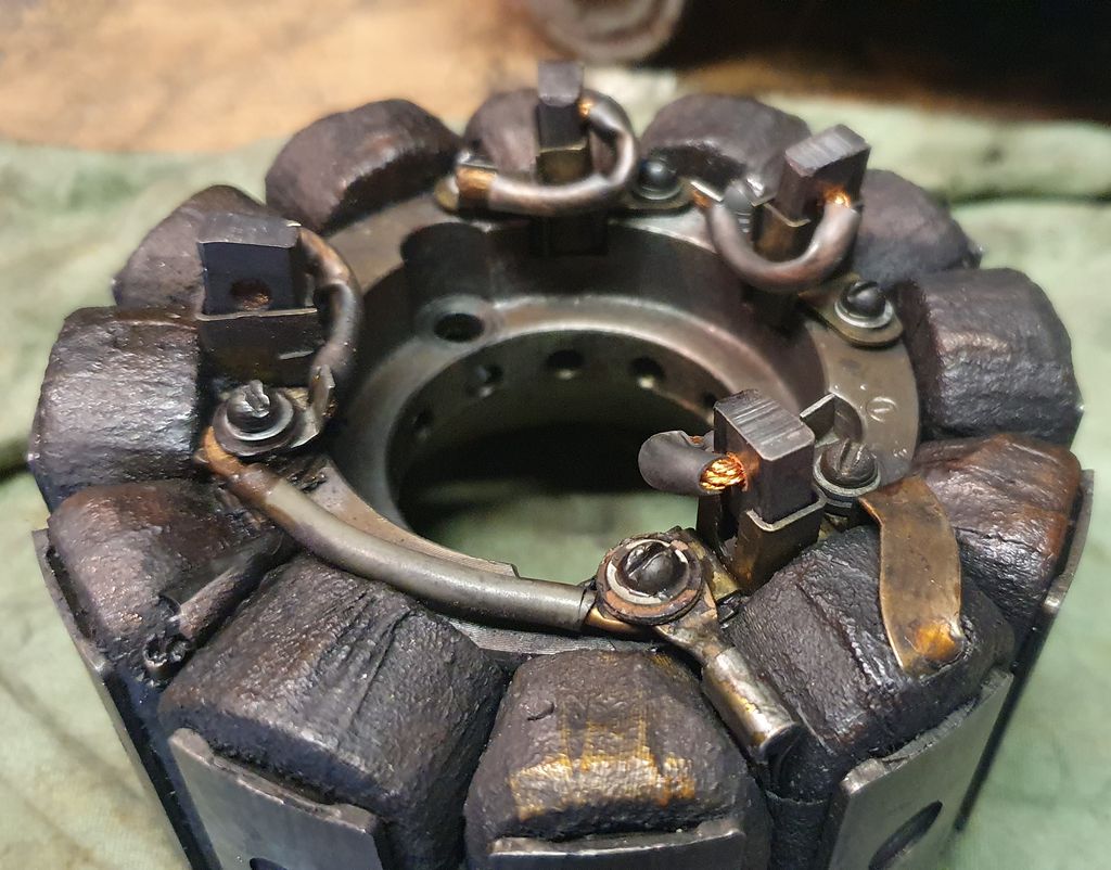

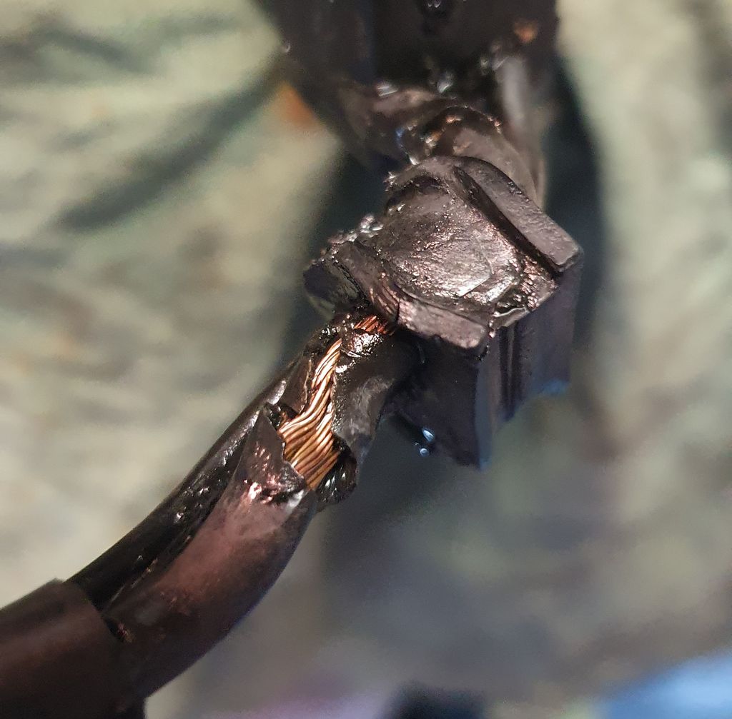

danke für den guten Hinweis! Den Motor hatte ich in der Zwischenzeit schon ausgebaut, weil ich eh noch etwas anderes daran machen muss. Die Lima habe ich ausgebaut und siehe da: beim Durchgang am Motorgehäuse ist die Isolierung eindeutig brüchig und durch. Ich versuche mal, ein Bild anzuhängen.
Was rät der Fachmann? Versuchen zu isolieren oder ab zum Clubshop damit zur Reparatur und im Anschluss geprüft, mit neuen Kohlen und neuem Kabelstrang wieder einbauen? Ich möchte ungern wieder alles zusammenbauen, den Motor montieren und dann feststellen, dass noch etwas anderes im Argen liegt.

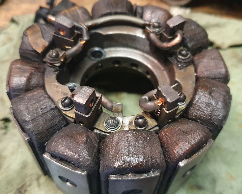

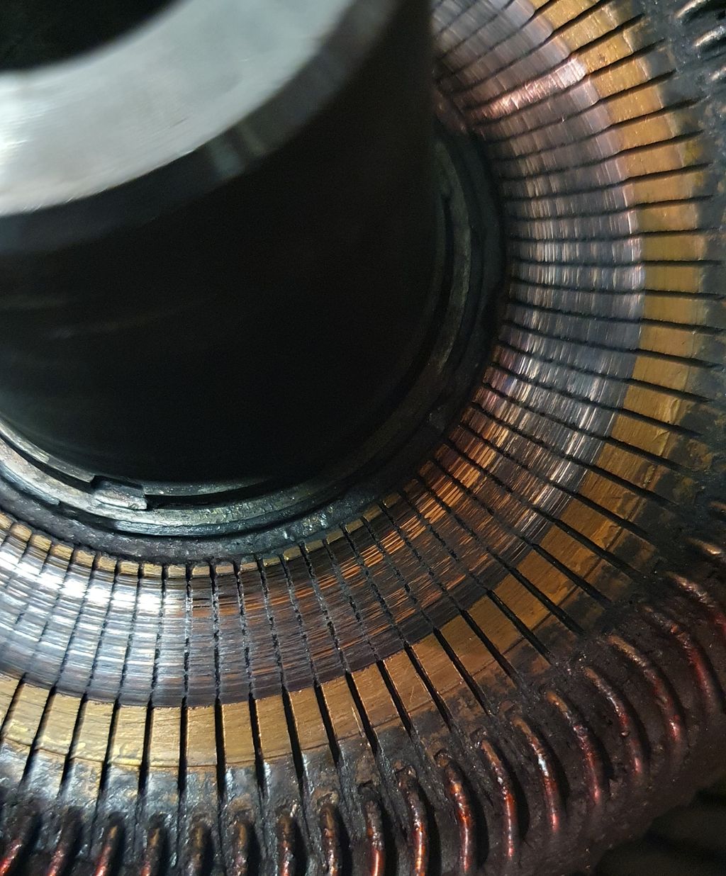

Die Kohlen haben noch Substanz, könnten aber bei der Gelegenheit auch neu. Ich füge mal Fotos der Teile an.

Re: Ladekontrollleuchte dauerrot
Also die Kohlen kann man, muss man aber noch nicht tauschen was die Länge betrifft.
Was mich aber mehr stört ist dass die Kohlen wohl relativ weich sind und der Abrieb sich sehr stark in den Kollektor setzt.
Aus diesem Grund würde ich die Kohlen tauschen.
Zum Kollektor: Dieser ist stark zwischen den Lamellen verschmutzt, wohl mit Kohlenabrieb was leitend ist.
Einen Kupferdefekt, oder genauer gesagt Lamellenschluss habe ich auf dem Bild nicht gesehen. Auch keinen starken Verschleiß.
Der Kollektor gehört meiner Meinung nach zwischen den Lamellen gereinigt.
Trockne mal das Teil bei rund 100° im Backofen. Wenn es gut trocken ist so blase mal mit starker Pessluft zwischen die Lamellen.
Wenn das nicht hilft mit einem kleinen harten Pinzelchen (Die Härte in etwa einer Zahnbürste) mit Benzin zwischen den Lamellen versuchen zu säubern.
Zwischen den Lamellen muss es sauber sein, das heist es muss sich Luft dazwischen befinden.
