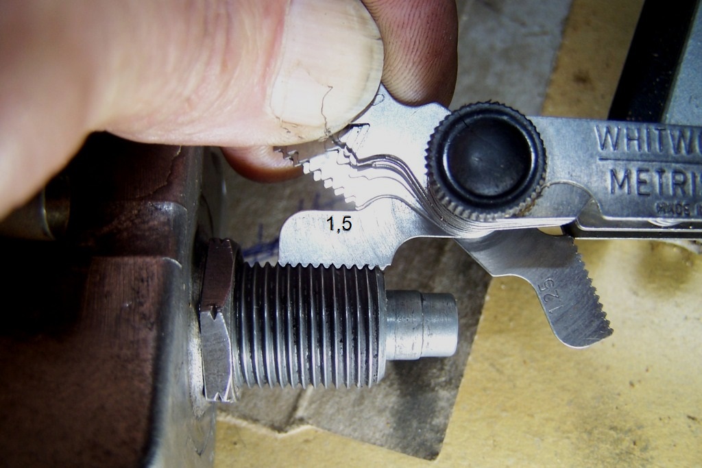

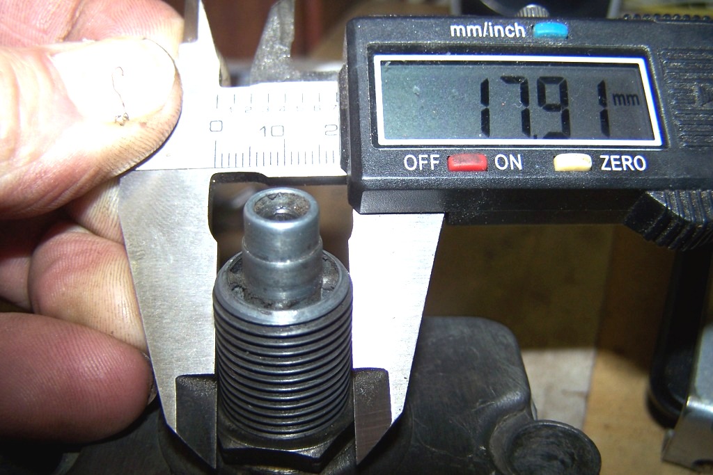

das dürfte, wenn meine Erinnerung mich nicht trügt, M18 x 1,5 sein. Morgen bin ich in der Werkstatt, dann kann ich noch einmal eine Gewindelehre dranhalten. Aber ich bin mir ziemlich sicher, dass es M18 x 1,5 ist.

Habe für Tommy per Foto noch bestätigt : @ Tommy

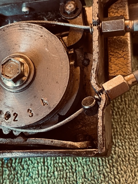

@Werner: Ich habe schon -weil der TÜV es vorschreibt- im Schaltrad eine "Einbuchtung", die einen Kontakt im Leerlauf auslöst, damit eine grüne Kontrollleuchte dies auch optisch anzeigt.
Du hast Recht, ich könnte am Schaltrad eine 2. Einbuchtung bohren für den Rückwärtsgang Kontakt.
Dann würde es auch sofort nach Einlegen von "R" leuchten.
Aber nein, das geht nicht, denn es gibt keinen Kontaktschalter für 2 verschiedene Schaltungen
Gruss, Tommy

Ich glaube nicht, dass Tommy das Schaltrad im Getriebe meint, sondern die SchaltrolleIch habe schon -weil der TÜV es vorschreibt- im Schaltrad eine "Einbuchtung", die einen Kontakt im Leerlauf auslöst, damit eine grüne Kontrollleuchte dies auch optisch anzeigt.
am Schaltdrehgriff.
Das wäre der kürzeste Weg zur Sicherung und zur Anzeigenleuchte
Re: Maß Überwurfmutter Tachowelle
Ich meine das Schaltrad im Schaltkasten unterhalb des Trittblechs.
Ist nur für die Fußschaltung.
