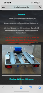

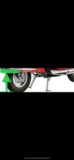

Hat jmd. von Euch den Abstand (siehe Bild) zur Hand, bzw. könnte jmd. den mal bitte messen?
Ich überlege mir eine Motorradanhänger zu mieten, die Frage ist aber ob der Heinkel da rein passt ( in den Bügel zur Reifenaufnahme). Möchte den Roller nächste Woche abholen…

Also ich hatte vor zwei Jahren auch so einen Motorradanhänger, welchen ich wegen Platzproblemen und Kaumbenutzung wieder verkauft habe.
Da ich diese Platzprobleme hatte, nahm ich mir vor einen Heinkel über Winter auf den Hänger zu stellen.
Das Problem war genau deine gestellte Frage. Die Bügel sind zu hoch für den Heinkel.
(Wenn jemand die Maße schreiben kann ist das sicherlich hilfreich)
Lösen konnte ich das nur, indem ich den Bügel löste und dieser sich so nach vorne bewegen ließ, damit der Roller mit dem Vorderteil drüber passte.
Achte bei dem Händer darauf, dass die Bügelbefestigung lange Schrauben hat, damit du den Bügel mit der hinteren Befestigung lösen kannst und dann nach vorne klappen kannst.
Dann sehe ich kein Problem damit den Heinkel darauf fest zu verzurren.

Meine Erfahrung:Der Standard Bügel ist zu hoch für die Haube
Ich habe meinen umgebogen, kann man aber schlecht mit Mitanhängern machen.

Ich glaube aber zu erkennen, dass es sich um einen 103 A-2 mit Vorderradschwingen handelt.
Dieses Modell besitzt eine weichere Vorderrad-Federung und lässt sich mit den Spanngurten auch leichter in die Federung ziehen.
Bei der Wippe beachten !
Ein Baumarkt-Anhänger sollte von Bordwand vorne bis Bordwand hinten ein lichtes Mass von mind. 2,00 m aufweisen und an den
4 Ecken stabile Zurrösen besitzen.
Damit die Räder mitsamt der Fahrspur nicht seitlich wegrutschen können, würde ich die Querhölzer so lang lassen, wie die lichte
Breite des Anhängers
Die restlichen Infos dürften in dem obigen link stehen.

Ich hätte noch nen „Globus“ Anhänger mit ca. 205cm Innenlänge und Plane. Da sollte der Roller auch rein gehen…

Hat jmd. das Maß Boden- Schutzblech?

bei mir nicht ganz 33cm, gerade in der Garage Maßstab d'rangehalten.
Hoffe das hilft...

Laut dem Vermieter des Anhängers sind es knapp 29cm bis zur Unterkante. Sollte also passen…
Nehme zur Sicherheit ein paar Holzklötze mit…
