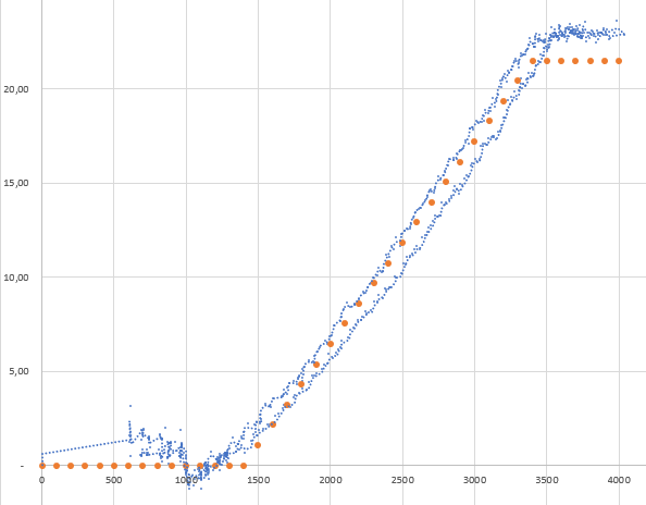

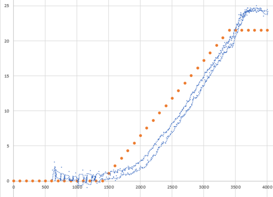

fast jeder hat mal am Zündversteller gezweifelt oder Probleme gehabt. Man schaut ihn an, spielt an den Gewichten und gibt ihn nach dieser ausgiebigen Qualitätsprüfung zum Einbau frei - nur um sich danach schwarz zu ärgern über die sinnlos investierten Stunden.
Also die Stunden sinnvoll investieren, außerdem hätte ich ganz gerne die tatsächliche Kennlinie der Zündung.
Ich hatte eine Kurve gefunden, allerdings war diese sehr simpel. Das sollte eine Hysterese sein ...

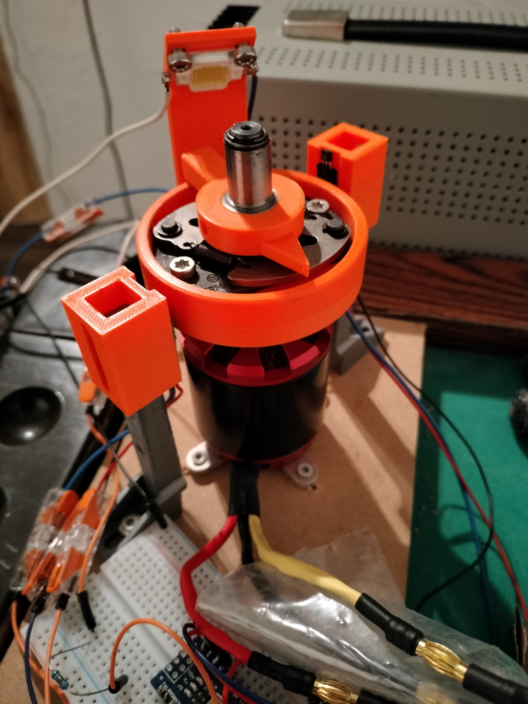

Also bauen wir "schnell" einen Prüfstand mit dem 3D Drucker und einigen kleinen Prozessoren.
Einer steuert einen bürstenlosen Motor und fährt den Drehzahlbereich ab,
Der andere misst mit zwei Hall Sensoren die Umdrehungen, bzw. durch den Versatz zum Zeiger den verstellten Winkel. Dazu aktiviert er als Stroboskop eine Power LED. Die Winkel werden dann an den Computer ausgegeben. Der maximale Verstellbereich wurde nachher zum Abgleich der Ergebnisse gemessen: Der Motor dreht einmal hoch und wieder runter. Aus etwas über 500 Messpunkten erhält man diese schöne Kurve, die gelben Punkte waren die gefundene Referenz: Das ganze mit neuen Federn vom Club: Und noch mal zerlegt und geölt. Die Kurve ist "sauberer", weniger Schwingungen. Ansonsten kaum ein Unterschied,

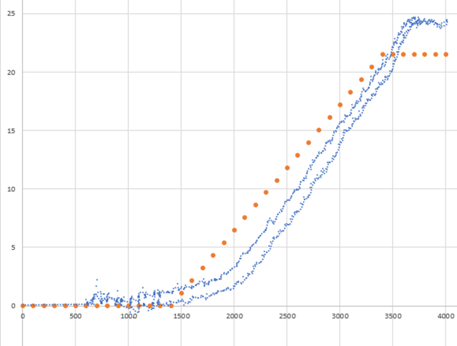

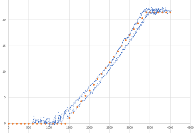

Wer genau geschaut hat, wird feststellen das der Verstellbereich plötzlich deutlich größer wurde mit 24,5° statt 22° vorher.
Zur Kontrolle noch mal die alten Federn rein. Allerdings war das ganze jetzt geölt: Der maximale Ausschlag stimmt überein. Durch den Wechsel der Federn hat sich wohl Dreck gelöst, dadurch kann es weiter verstellen.
Die rechte Seite der Hysterese entsteht vom hoch drehen, die linke Seite wird beim runter drehen erzeugt.

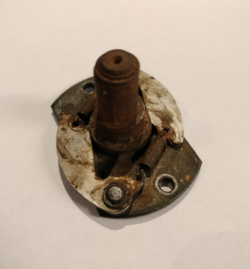

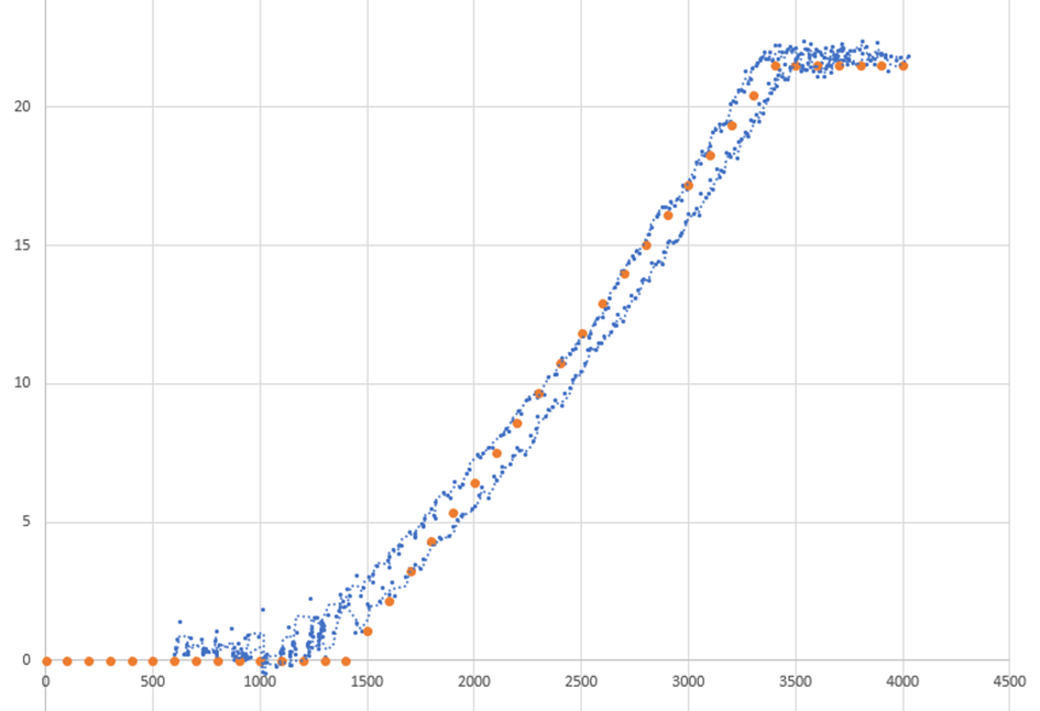

Hier noch die Ergebnisse eines richtig gammeligen Verstellers.
Hätte ich vom optischen her sicher in die Tonne geschmissen, aber von der Kurve erstaunlich gut. Am Anfang ein kleiner Einbruch in der Kurve, da hat sich der Rost beim ersten Laufen nach Jahren vielleicht gelöst.

Re: ... oder wie ich lernte den Zündversteller zu lieben
Eigentlich hast du Recht, warum immer gleich so kompliziert.
Wenn man die Kurven betrachtet, hat man teilweise 10° Differenz bei gleicher Drehzahl.
Alleine die Hysterese zeigt 5° bei gleicher Drehzahl.
Das sind Welten!
Das sind Welten!
Darüber habe ich mir auch einige Gedanken gemacht, nachdem ich die Ergebnisse hatte.
Bei der Abstimmung stellen wir die Zündung auf FP 31,5° ein. Wenn wir uns das Bild anschauen, verschieben wir also die Hysterese nach links oder rechts bis wir an dem Schnittpunkt 3400 U/min mit 21,5° liegen. Um 10° ist das ganze von Grund auf verdreht => SP 10°. Spezialisten erweitern dann die Löcher bis man es weit genug verdrehen kann. So einen Versteller würde ich dann mal gerne testen.
Bei Vollgas werden wir also keine Änderung merken. Im mittleren Bereich werden wir mit neuen Federn neben der ursprünglichen Kurve liegen.
Wenn wir aber den Einfluss von Luft-, Motortemperatur und Last auf die "perfekte" Kennlinie berücksichtigen, sind wir sicher 10° vom Optimum entfernt. Das ist schon der halbe Verstellbereich und damit fallen ein paar Prozent ausgeleierte Federn auch nicht ins Gewicht.
Wenn man in den Tools zur Berechnung eines Kennfeldes alleine Normal durch Super ersetzt verändert sich der Winkel um 1°.
