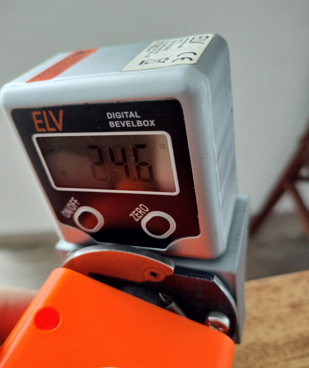

Der maximale Verstellbereich wurde nachher zum Abgleich der Ergebnisse gemessen:

Wer genau geschaut hat, wird feststellen das der Verstellbereich plötzlich deutlich größer wurde mit 24,5° statt 22° vorher.

Der maximale Ausschlag stimmt überein. Durch den Wechsel der Federn hat sich wohl Dreck gelöst, dadurch kann es weiter verstellen.
