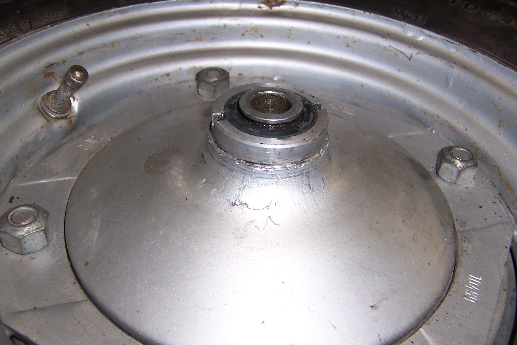

ich habe folgendes Problem an meinem 103A2: beim Einbau meiner Vorderrades stellte ich fest,
dass die zwei Zapfen nicht bis in die Einsparung meines Tachoantriebes reichen. Ich denke nicht,
dass sie zu kurz sind, sondern dass der Tachoantrieb an der Buchse anliegt und diese zu weit heraussteht.
Den WeDi hab ich schon entfernt, das Lager sitzt an der richtigen Position. Ich hab den Roller noch
nicht so lange und bin noch gar nicht mit ihm gefahren, somit kann ich auch nicht sagen ob der Tacho
vorher funktionierte.. Bei dem Bild ist der Tachantriebsring schon
entfernt. Hoffe mir kann jemand helfen.

Sehe gerade dein Foto ....
Bist du sicher das deine Felge mit den richtigen Muttern befestigt ist ?
Bei 4 Loch ungeteilten Felgen haben die Felgen auf der Ventilseite die Bohrungen angesenkt.
Das bedeutet das man da auch tunlichst Muttern verwendet, die auch entsprechend geformt sind ( Habe gerade die ° Zahl des Winkels nicht zur Hand )
Deine Muttern sind auf alle Fälle weder Original noch Nachbau in Edelstahl vom Club, weil das immer Hutmuttern sind und waren.. Mag sein, das deine den " richtigen " Winkel haben, dann sind sie, kann ich leider nicht ganz genau sehen, aber falsch herum montiert.
Guck doch mal hier rein, dann siehst du wie "normalerweise" die Muttern aussehen.
viewtopic.php?t=4133

ORIGINAL-Radmutter für Heinkel Tiefbettfelgen:
Wurden zwar die Originalmuttern verwendet, ich habe deshalb die Pulverbeschichtung an den Felgen im Verdacht
Ja Gundolf, ist meinem Stammtischfreund vor 2 Jahren auch passiertPS: Ist jetzt kein Spruch...Letztens war jemand bei mir der sein Hinterrad verloren hat...

Mein Herr, Damen sind in dem Forum leider viel zu selten,
die Ursache Pulverbeschichtung kann ich bestätigen und erklären:
Die Pulverbeschichtung ist sozusagen geschmolzenes Plastik, das eine gewisse Schichtdicke hat und nicht all zu hart ist (ausgehärteter Lack ist härter, wenn die Schichtdicke stimmt!). Wenn man nun die (richtigen) Muttern anzieht, dann drücken die das Plastik etwas weg, es fließt weg, aber am Anfang nicht bis zum Stahl. Beim Fahren arbeitet sich die Pulverbeschichtung weg und die Muttern werden locker.
Deshalb ganz wichtig: Bei neu (Kunststoff)- und anders beschichteten Felgen die Muttern anfänglich mindestens 2 Mal nachziehen, bis sie fest sind und sich MICHT mehr lockern.
Noch was: Man sollte es beim Fahren merken, es macht Geräusche. Aber es gibt auch Leute, die das ignorieren, das Ergebnis ist ein loses oder besser verlorenes Rad (mit allen wunderbaren Konsequenzen!). Also lieber einmal öfter schauen!
Gruß Henning
Gruß Henning

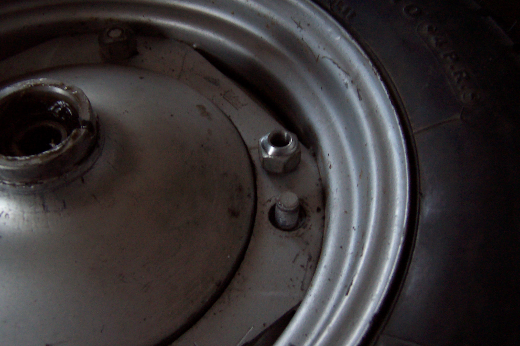

so, jetzt hab ich mal eine Radmutter gelöst und ich denke, dass man auf dem Bild sehen kann,
dass es wohl schon die richtige ist. Zumindest hat sie diesen Wulst für die Vertiefung in der
Felge. Beim zweiten Bild ist es nicht so gut zu erkennen, aber die Zapfen am neuen Antrieb
sind doch 2mm länger als die bisher verbauten. Vielleicht klappt das ja jetzt, ich bin guter Dinge.

Servus Johannes,
Deine Kegelmuttern passen schon, mit Hut wäre aber auch das Gewindeende vor Wasser und Dreck geschützt
Hier noch zwei Bilder vom Tachoantrieb und der Abstandhülse: Somit wird der Schaumstoffring 11.1127 auf 0,3 mm zusammengedrückt
Diese 0,3 mm "Luft sind unbedingt nötig, damit der Schneckenring im Tachogehäuse noch frei drehen kann !
Die Radnabe mit dem Mitnehmerring dreht sich und nimmt den Schneckenring im Tachoantrieb mit.
Das Gehäuse des Tachoantriebs und die Achse mit Buchse sind an der Nabenaufnahme der Gabel fixiert.
