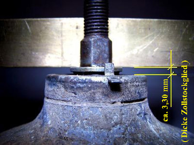

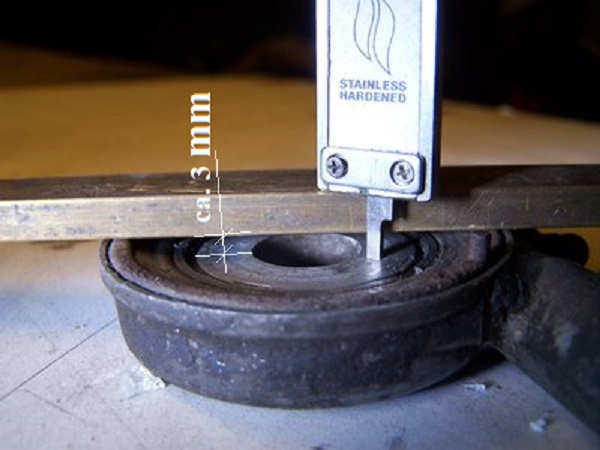

ich habe folgendes Problem an meinem 103A2: beim Einbau meiner Vorderrades stellte ich fest,
dass die zwei Zapfen nicht bis in die Einsparung meines Tachoantriebes reichen. Ich denke nicht,
dass sie zu kurz sind, sondern dass der Tachoantrieb an der Buchse anliegt und diese zu weit heraussteht.
Den WeDi hab ich schon entfernt, das Lager sitzt an der richtigen Position. Ich hab den Roller noch
nicht so lange und bin noch gar nicht mit ihm gefahren, somit kann ich auch nicht sagen ob der Tacho
vorher funktionierte.
. Bei dem Bild ist der Tachantriebsring schon
entfernt. Hoffe mir kann jemand helfen.

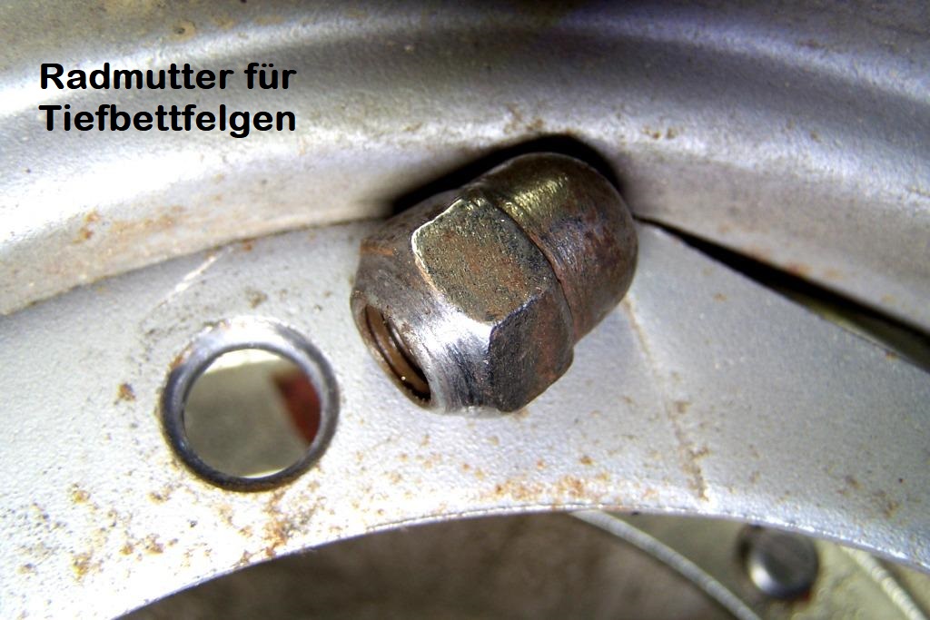

Bist du sicher das deine Felge mit den richtigen Muttern befestigt ist ?
Bei 4 Loch ungeteilten Felgen haben die Felgen auf der Ventilseite die Bohrungen angesenkt.
Das bedeutet das man da auch tunlichst Muttern verwendet, die auch entsprechend geformt sind ( Habe gerade die ° Zahl des Winkels nicht zur Hand )
Deine Muttern sind auf alle Fälle weder Original noch Nachbau in Edelstahl vom Club, weil das immer Hutmuttern sind und waren.. Mag sein, das deine den " richtigen " Winkel haben, dann sind sie, kann ich leider nicht ganz genau sehen, aber falsch herum montiert.
Guck doch mal hier rein, dann siehst du wie "normalerweise" die Muttern aussehen.
viewtopic.php?t=4133

ORIGINAL-Radmutter für Heinkel Tiefbettfelgen:

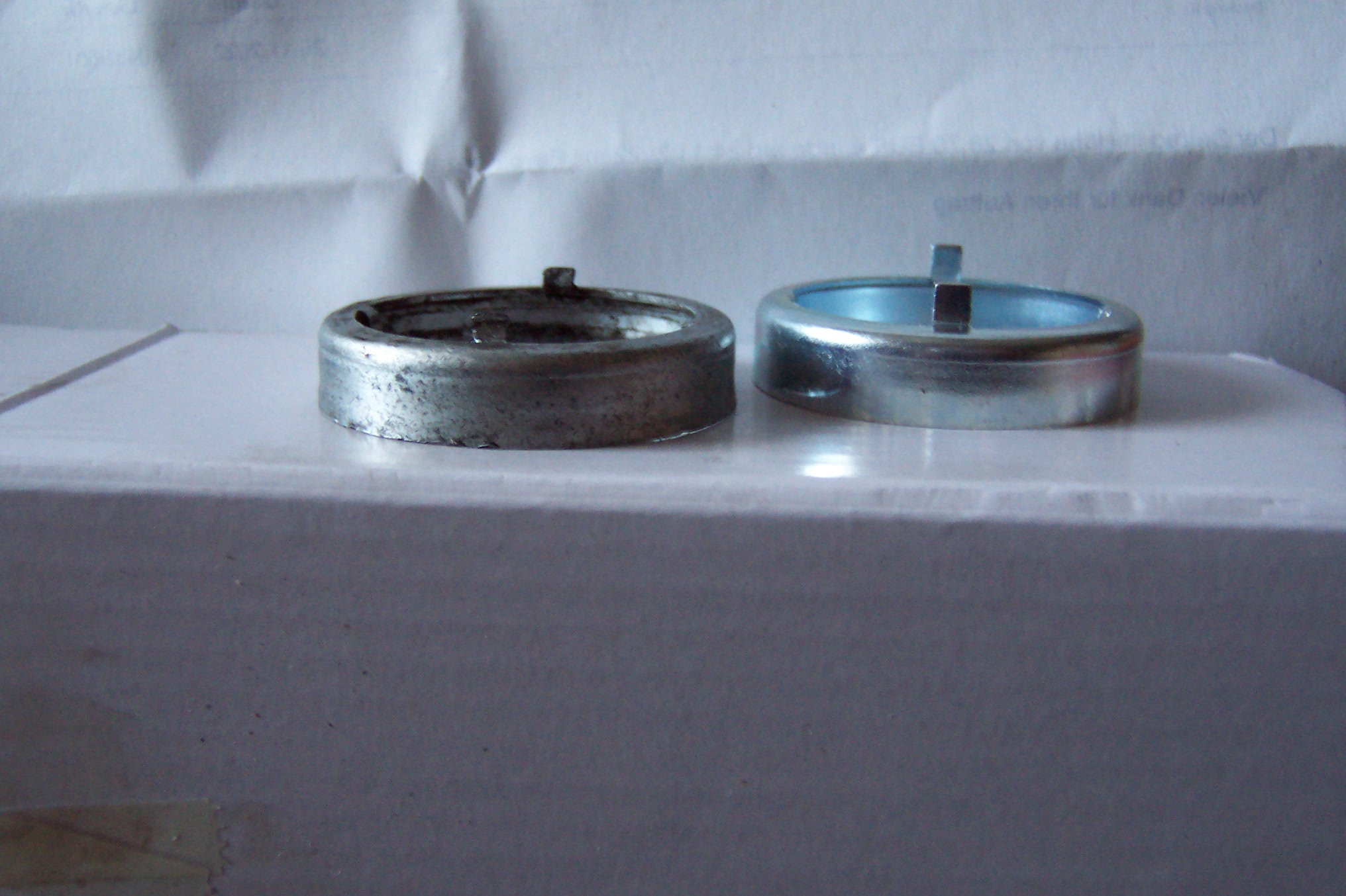

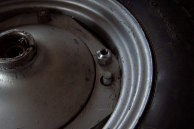

so, jetzt hab ich mal eine Radmutter gelöst und ich denke, dass man auf dem Bild sehen kann,
dass es wohl schon die richtige ist. Zumindest hat sie diesen Wulst für die Vertiefung in der
Felge. Beim zweiten Bild ist es nicht so gut zu erkennen, aber die Zapfen am neuen Antrieb
sind doch 2mm länger als die bisher verbauten. Vielleicht klappt das ja jetzt, ich bin guter Dinge.

Deine Kegelmuttern passen schon, mit Hut wäre aber auch das Gewindeende vor Wasser und Dreck geschützt :wink:
