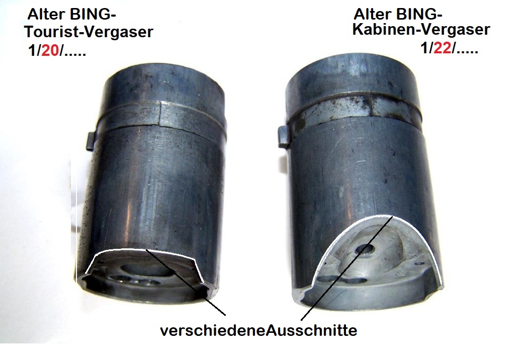

Wenn ein falscher Gasschieber verbaut ist, was in 60 Jahren leicht passieren konnte, kannst Du Dir mit
der Bedüsung und der Einstellung einen Wolf suchen
Sogar in den 1/22/197er Clubvergaser musste ich einen Schieber mit trapezförmigen Ausschnitt einbauen
(werksmässig sichelförmig)
Seitdem ist der Leerlauf, die Gasannahme und die Motorleistung einwandfrei
Natürlich beim 22er mit Anpassung der Hauptdüse
Beim alten 20er bleibt es i.d.R.aber bei der 85er HD.
Natürlich müssen auch alle anderen Einstellungen des Motors und dessen Zustand i.O. sein !
Wenn es sich um einen "fremden" Vergaser handelt, ist er bestimmt auch schon durch viele Hände gegangen !
Deshalb würde ich auch zu allererst prüfen, ob die Bedüsung und die Schiebernadel passt, die Beschleuniger-
pumpe richtig funktioniert und alle anderen Teile zum Vergaser passen

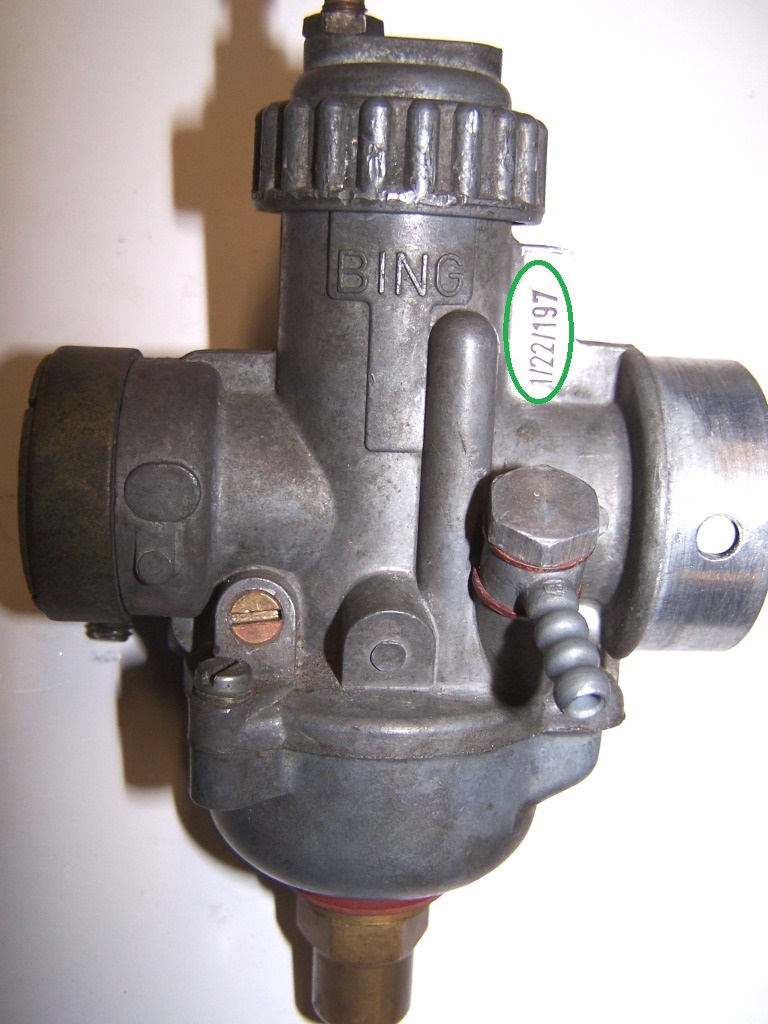

Und zu guter Letzt:
Bei solch speziellen Fragen immer die genaue Bezeichnung angeben (grün eingekreist)
