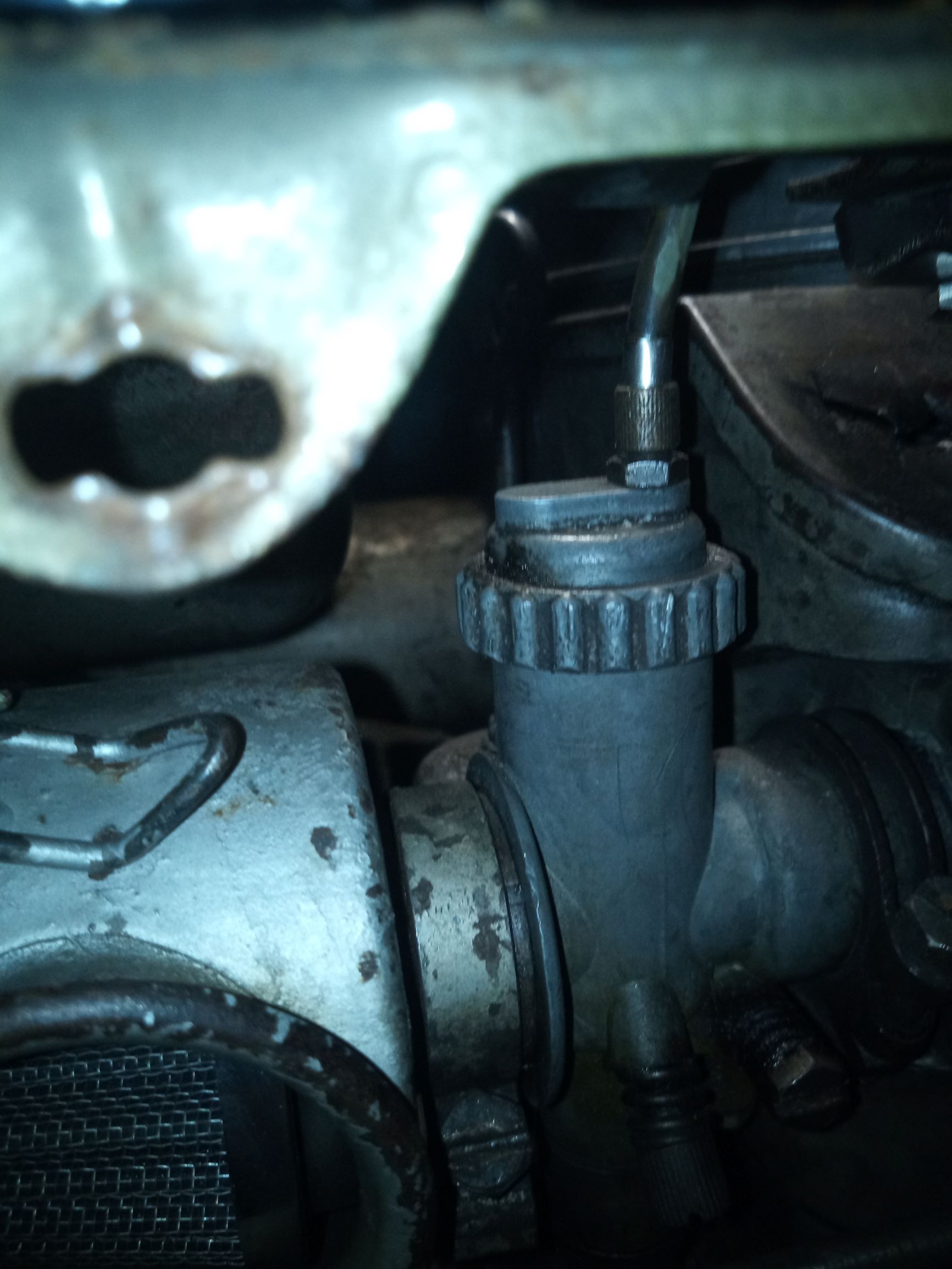

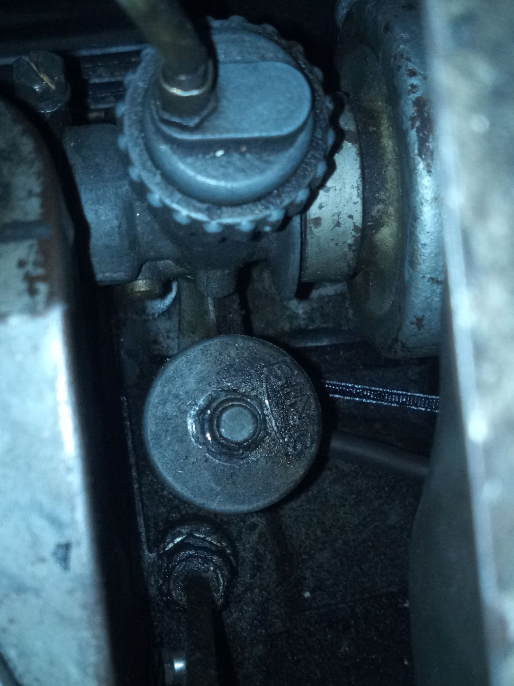

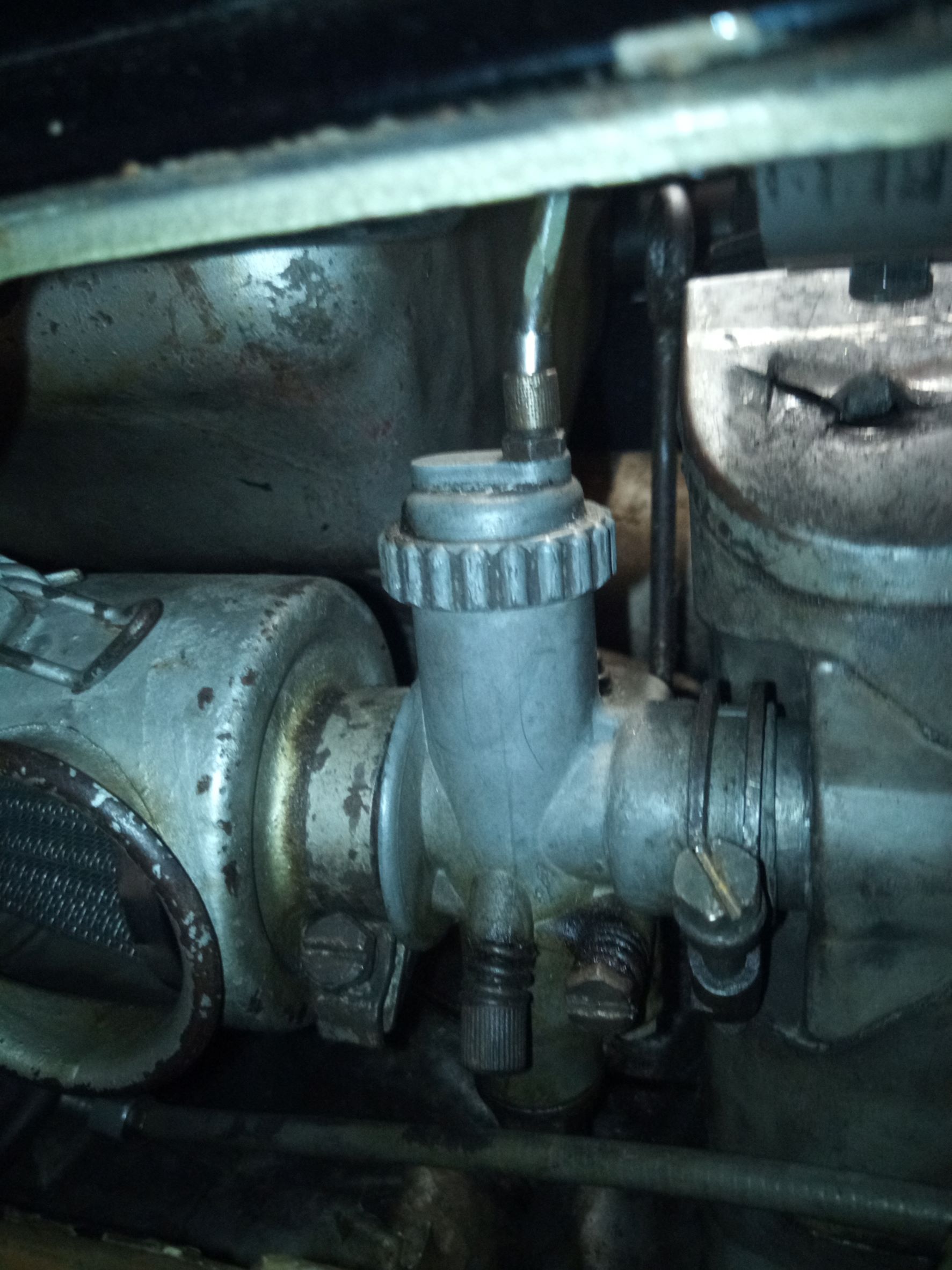

ich hoffe das klappt mit den Bildern jetz.
Hat der Heinkel eigentlich einen Benzinfilter? und wenn nein kann ich sowas einbauen?

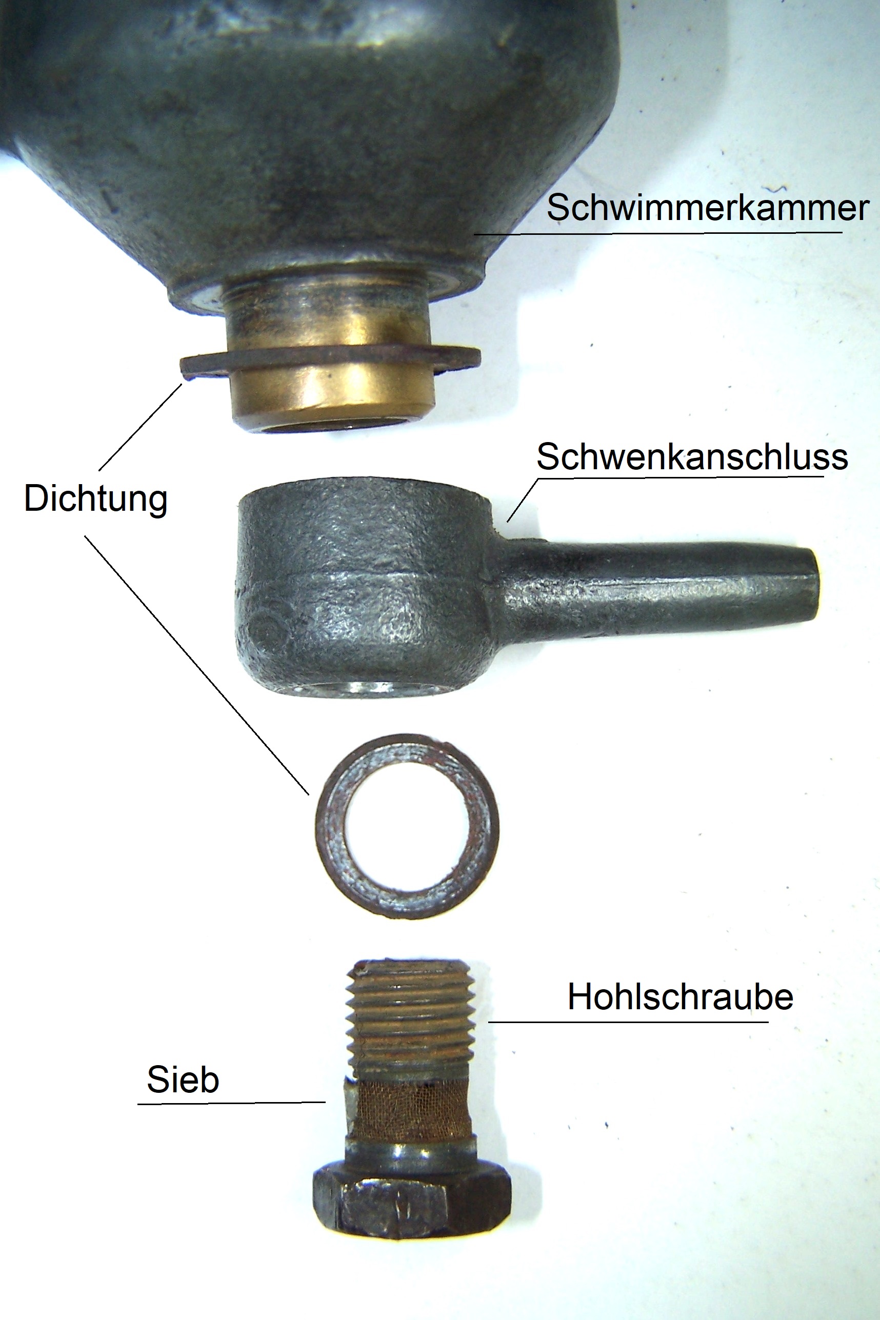

An der Hohlschraube, die den Schwenkanschluss an der Schwimmerkammer hält, befindet sich
werksmäßig auch noch ein kleines Sieb, das verstopfen kann oder evtl. beschädigt ist. Oft wurde das
aber auch schon entfernt und es gibt (außer Eigenfertigung) keinen fertigen Ersatz dafür
Wenn aber das Sieb am Hahn i.O. ist, kann man auf dieses kleine Sieb auch verzichten. .

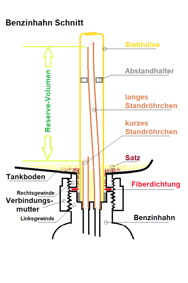

Einspruch, Euer Ehrenein Benzinfilter ist bereits im Benzinhahn (nur in der Reservestellung wird dieser umbrückt).
Auch in der Bohrung für den Reserveablauf muss sich ein kurzes Standröhrchen befinden, damit der
feine Schmutz/Schlamm, der sich über dem tieferliegenden Benzinhahn absetzt und auch durch das Sieb dringt,
bei Reservestellung nicht mit in den Vergaser fließt !
Dieses kurze Standröhrchen für Reserve ist so wie das längere von der feinmaschigen Siebhülse umschlossen
