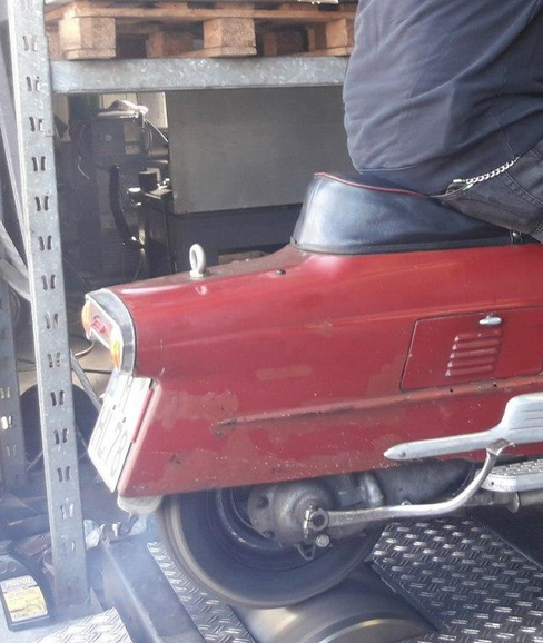

Ich habe einen Fiat Doblo, wo ich meine Roller transportiere.
Da bekomme ich zwei nebeneinander. Habe einen 103A0 und vier Vespas.
Den A0 mache ich fest, indem ich vorne unterhalb des Lenkers zwei Gurte um das Gabelrohr herum links und rechts nach unten spanne. Bei den Vespas dito. Hinten am A0 mache ich in anstelle des Gepäckträgers eine M12 Ringschraube ins Heckteil. Von dort ein Gurt nach links und rechts hinten abspannen. Bei den Vespas mache ich die Gurte hinten am Gepäckträger fest. Dabei stehen die Roller vorne mit dem Rad in einer Wippe.
Viele spannen vorne an den Lenkerenden ab, das habe ich nie ausprobiert da ich immer Angst habe da was kaputt zu machen.
Und immer gut anziehen, das nichts nachgeben kann. Nach ca. 50km auch ruhig kontrollieren ob noch alles fest ist.
Wenn du einen normalen Hänger verwendest, bastle dir ruhig aus Holz eine „Vorderradführung“. So daß das Vorderrad sauber steht und fixiert ist.
Bei meinem alten Doblo habe ich die Roller immer so reingestellt, Vespas auf den Hauptständer. Ging bei dem nicht anders. Da ist mir auch mal eine vom Ständer gehofft und dann schräg hinten drin gehangen.
Gruß Ulrich
Re: 103 A2 Transport
Habe mir gerade im Shop die Tafeln vom 103A2 angeschaut. Da ist am Heck auch eine Gewindebuchse mit M12 für den Gepäckträger bzw. der Zierplatte. Von dem her würde ich da auch eine M12 Ringschraube reinmachen. Kostet nicht viel und ist nachher bombenfest.
Gruß Ulrich

Das geht super. Kannst auch den ganzen Roller kranen mit der Öse und einem Schlupf um den Lenkersamson hat geschrieben: 25.06.2022, 21:02 Habe mir gerade im Shop die Tafeln vom 103A2 angeschaut. Da ist am Heck auch eine Gewindebuchse mit M12 für den Gepäckträger bzw. der Zierplatte. Von dem her würde ich da auch eine M12 Ringschraube reinmachen. Kostet nicht viel und ist nachher bombenfest.
